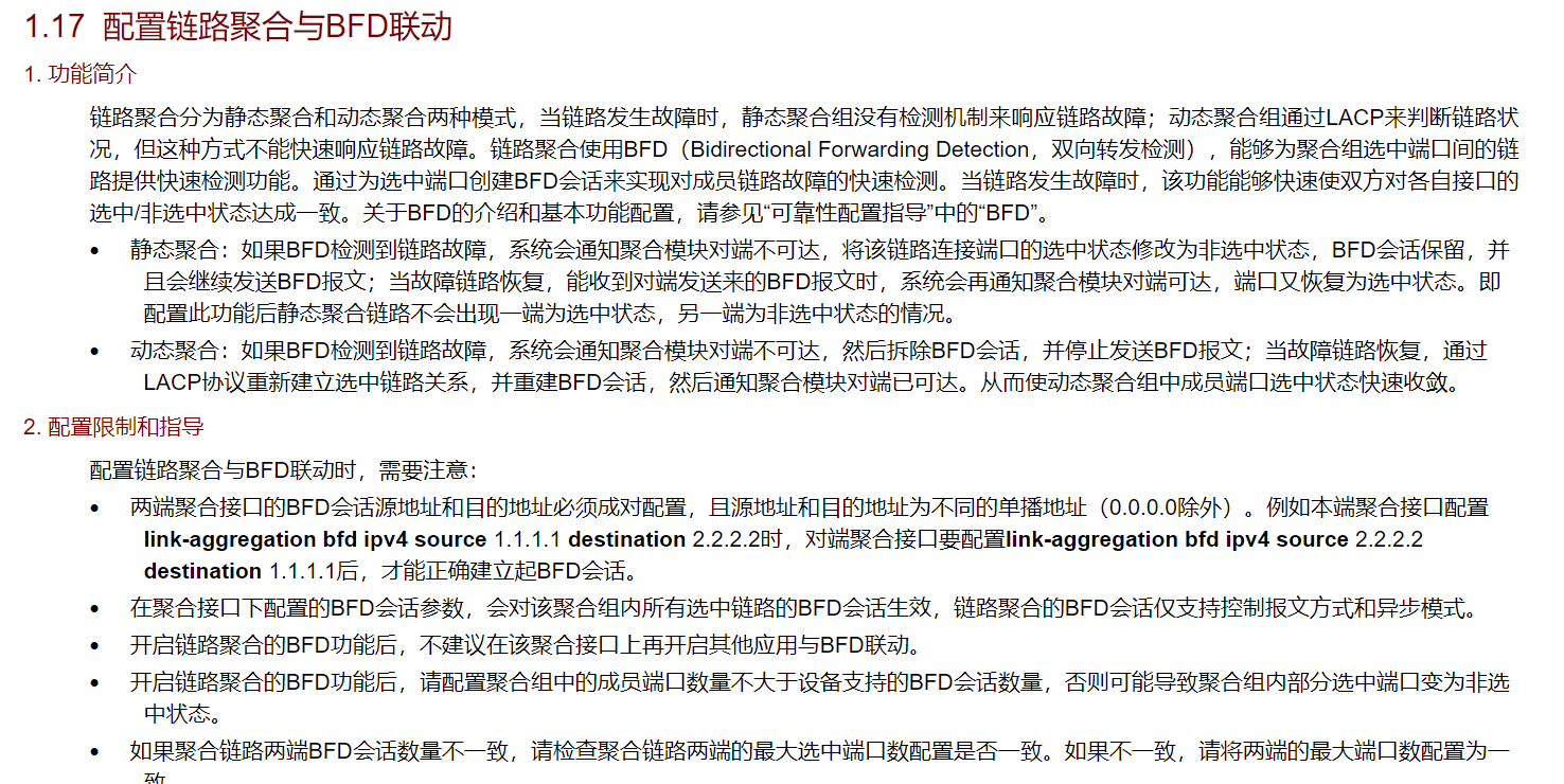

如下截图是在官网找到的链路聚合与BFD联动的相关文档。
我想确认的问题是:
1.如果我配置了三层聚合后,配置好两边IP地址,那这里的source和destination地址是不是不同于聚合口的IP地址,这个BFD的源和目的IP应该是独立的IP地址?可否使用三层聚合的IP地址作为两边检测的源目的BFD检测IP地址?
2.在聚合视图下配置了BFD检测的源目的IP后,BFD检测会话是会在这三条轮询进行还是BFD会话只要两边通就行?文档中没有说明在多个线路聚合情况下,BFD检测会话是怎么个流程,因为三个线路聚合断了一路后,还有两路,数据传输依然可以正常进行。
3.配置BFD只是为了防止一边端口是选中状态,另一边是非选中状态,因为设备中间可能中间透传设备,或者是ISP点对点专线,虽然是点对点专线,可以做ISP两边设备的聚合,但是ISP中间设备会导致一边交换机端口故障,端口会被置于非选中状态,另一边因为未到时间点,因此还处于选中状态(比如动态聚合的长超时是90s时间,而对于某些业务90s太长)。
ISP租用了两根专线,用来对接两个厂区,两个厂区通过ISP线路组成局域网,为了保证链路可靠,打算将这两根ISP专线做成聚合,一开始打算做静态聚合,但是静态聚合可能会因为一边故障,另一边交换机端口还是UP的,导致端口还处于选中状态(ISP局端设备,PTN等设备),这样会导致数据还会往这条线路送。如果用动态聚合,动态聚合的长超时时间要90s,短超时时间又太短了。。。因为如果能够配合BFD来做,可靠性就基本没问题了。毕竟两根ISP专线连接两个厂区组局域网,租用两根ISP线路如果用静态路由、浮动路由、PBR、NQA、TRACK来做就比较复杂了,并且无法很好的利用两条线路,而使用聚合就可以很方便简单的做到避免单点故障以及负载均衡,带宽将是两条线路和。

跟H3C售后工程师研究了后,目前聚合如果中间有PTN等传输设备(就是专线做了透传、或者中间有光电转换器),一边交换机端口或者线路异常,因为有光电转换器或者PTN等之类的中间设备在,所以另一边交换机的端口是UP状态,因此会导致两端一个端口是非选中,一个端口是选中状态,导致数据经过hash后还可能会往异常线路发送。因此这种方法目前只有聚合视图下起BFD以及靠动态聚合自协商(这个地方有个关键点:H3C动态聚合长超时高达90s,短超时3s,因此完全靠LACP本身自协商,要么选择长超时、要么配置短超时,而长超时对于某些业传输太长了,中断90s了已经;而短超时又太短).
因此在这种情况下(两个物理位置,两套网络对接,两根线路冗余,中间有ISP设备或者光电转换器之类的,即非两个物理位置直连),如果要保证高可靠性,目前只能起聚合后,在对应聚合下起BFD,两边都要做。但是这个地方还有一个店:即线路带宽不是很大的话(比如:10Mbps、20Mbps)而业务又是高负荷的,那么慎重使用,因为LACP协商报文也是需要带宽的,在线路带宽跑满情况下,很可能会有协商报文丢包或者BFD探测因为丢包失败的情况,产生误报。如果是这种情况,还是建议用浮动路由、PBR、nqa、track来做手动负载分担和两根线路互相灾备。
很快的,BFD本身检测时间就比NQA快。具体的要看环境,可以配置后,长ping 然后人为断开一条 看一下业务中断时间。
