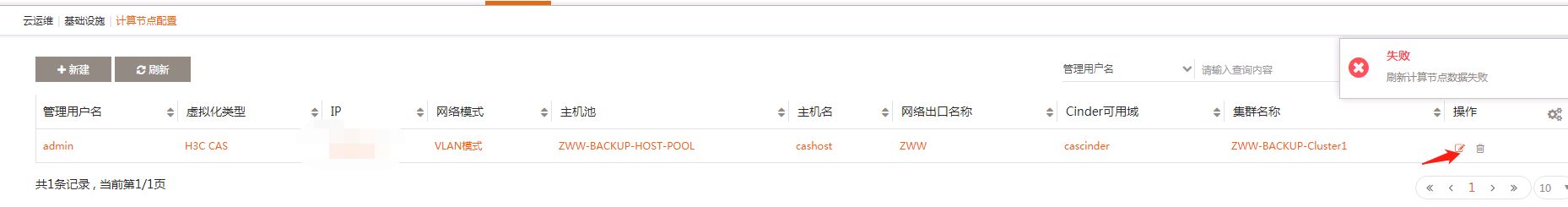

进到“云运维-基础设施-计算节点配置”点击刷新失败请教下什么问题

一般是修改过CAS登录密码导致,也可以关注下是否修改过集群名称。
如果是修改了虚拟化侧信息,需要在os同步修改,参考案例:https://zhiliao.h3c.com/Theme/details/106243
操作到这步etcdctl get 就不会了

只修改过CAS密码
zhiliao_Uy164u 发表时间:2021-08-03
参考案例进行修改:https://zhiliao.h3c.com/Theme/details/106243 修改前对配置信息进行备份,防止误操作导致删除
