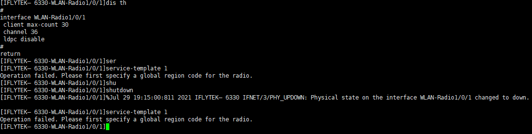

无线AP服务模板创建不起来,是什么原因

创建服务模板显示  Operation faild  Please first specify a global region code for the radio
sun333 五段
粉丝:3人 关注:0人
先全局下绑定国家码
[WX5540E-V7-wlan-global-configuration]region-code cn
This operation may reset the radio parameters. Continue? [Y/N]:y
一般都不需要,这个问题先绑定试试能不能解决吧
