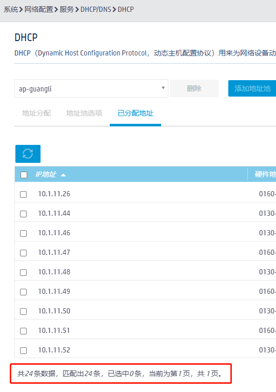

ap实际数量为100个,许可数为128,在ac登录后的主界面上显示全部ap在线,但在系统-网络配置-服务-dhcp列表内只显示24个ap记录(如图),什么原因导致的呢?

通过命令行看一下 dis wlan ap all  看看所有在线的AP是多少  看在线AP的地址 dis wlan ap all address 就可以了  这个准

命令行ap全部在线。在线ap地址,显示有两个ip网段的地址段

如何将这两个地址段ap数量显示在dhcp列表(如图)内?

哦哦 那你控制器上应该也有两个网段的地址了

这个估计够呛 你AC上只有这一个网段做了DHCP吧 另外一个网段的地址应该不是AC分给AP的 应该是其他设备分给AP了 AC上恰好有这个网段的地址 所以这个网段的地址 上线了

是的

有部分ap的地址和手机获取的地址是同一段的

这样的话 如果想要他们都AC分配地址 就得重新规划一下 这些设备的配法和接法了
