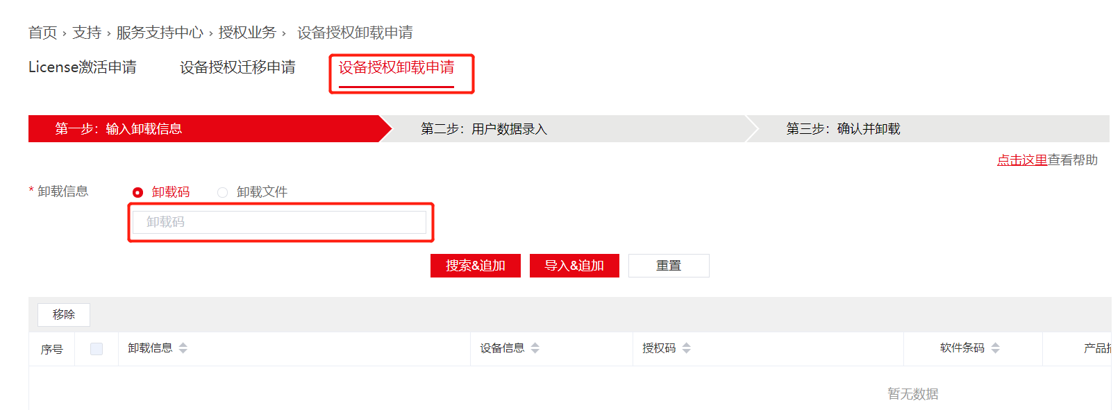

  卸载激活文件
(1) 进入系统视图。
(2) 卸载激活文件。
license activation-file uninstall license-file
卸载License,(1)       登录H3C网站(http://www.h3c.com/cn/License),请在导航栏中选择“设备授权卸载申请”,进入“设备授权卸载申请”页面。
这个临时授权没有license-file文件,也没有激活码

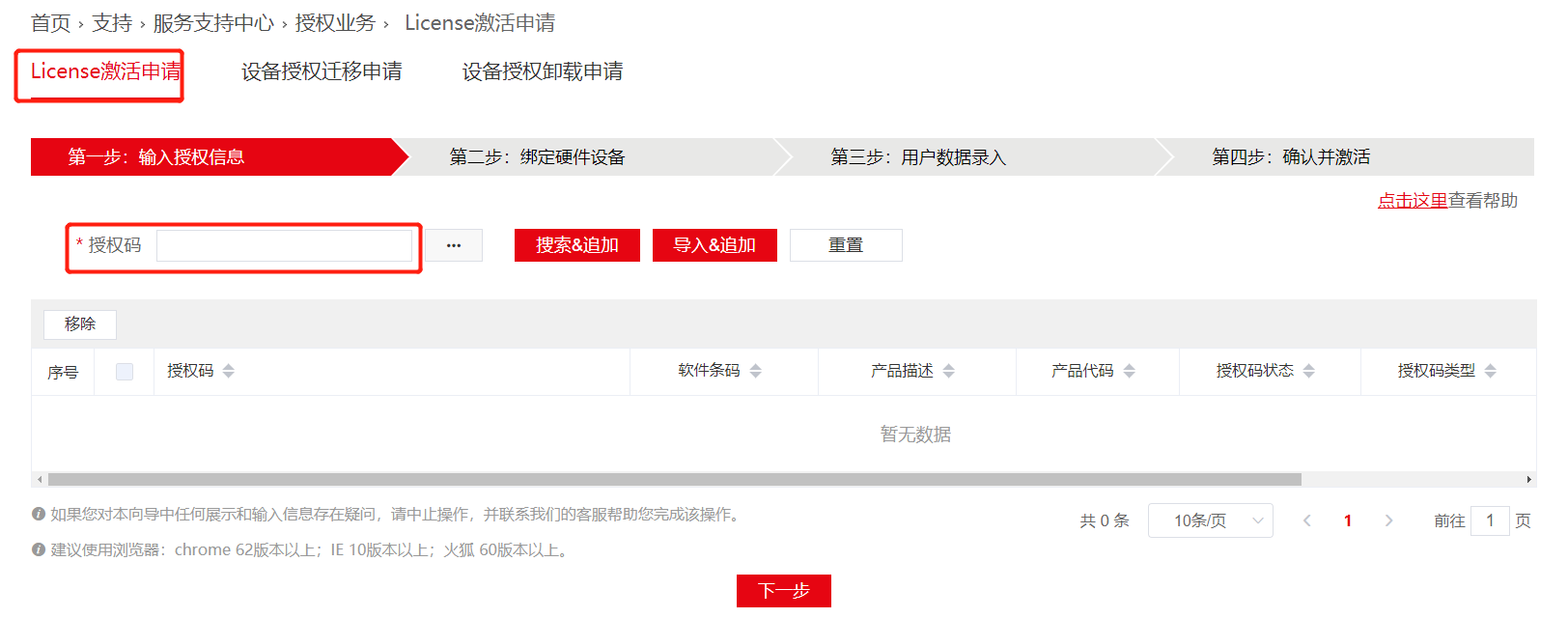

粉丝:11人 关注:2人
第二个为2AP的临时授权,处于正在使用状态——可以不用管它
第一个为8AP的正式授权,处于等待状态 ——为注册异常,需要重新注册
解决办法:
1、先登录到设备上面,卸载状态异常的8AP授权,获得卸载码,通过卸载码到官网上面去走一遍卸载流程
获取卸载码和官网卸载流程的操作分别如下:(卸载流程的同时,记录好卸载码对应的授权激活码,以备重新激活时使用)
获取卸载码:
官网卸载流程:
2、根据卸载的时候,记录的激活码去重新激活授权一次,获取新的.AK授权文件,把AK文件导入到AC上面(web),disp license查看AC的授权状态正常。
