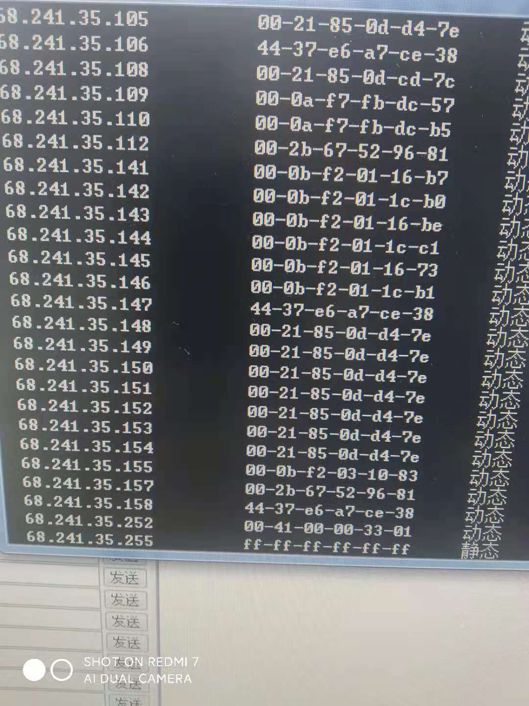

arp -a查询到,能否判断是ARP攻击,有什么好的解决办法嘛

通过重复的mac挨个往下查询,直到找出这个终端

网关设备配置嘛,接入是傻瓜的
zhiliao_bEvuv5 发表时间:2021-08-04
你这是啥设备,这很明显是公网地址
李云龙的意大利炮 发表时间:2021-08-04
内网的,公安的,交换机
粉丝:8人 关注:2人
做ARP 绑定吧 就不会出现这问题了 或者找到这个mac地址 这个设备杀杀毒
