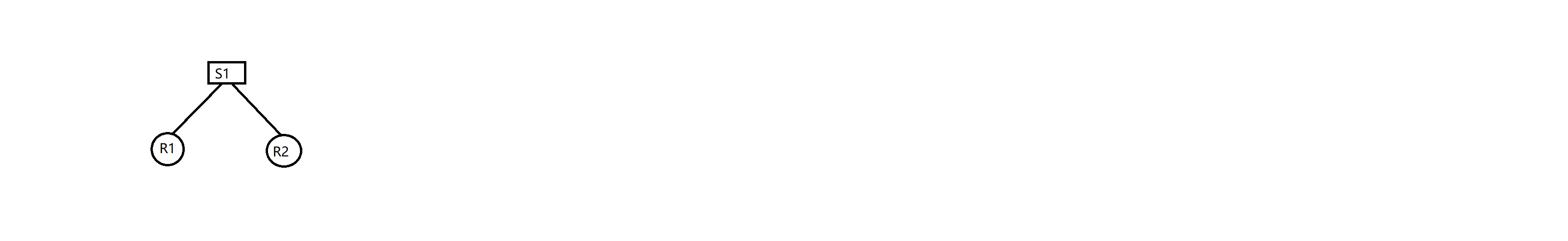

组网如下图所示:
R1和S1、R2和S1分别建立ospf邻居关系。在同一个进程和区域
R1的ospf中引入静态路由,但是不希望R2能通过ospf学习到这些静态,该怎么过滤?

你这个最简单的就是直接再R2上面使用
filter-policy import过滤本地路由表的生成
