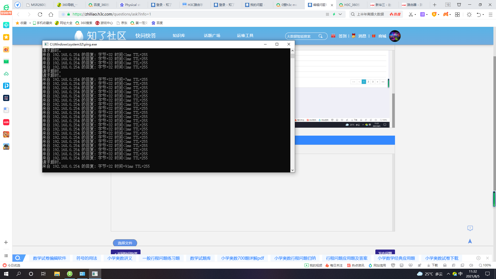

h3c msr2600 出现时有时无断网
2021-08-05提问
  • 1收藏,2040浏览
  光纤接在了这个接口
Physical state on the interface GigabitEthernet0/0 changed to up.
ping 主路由器IP出现下图问题

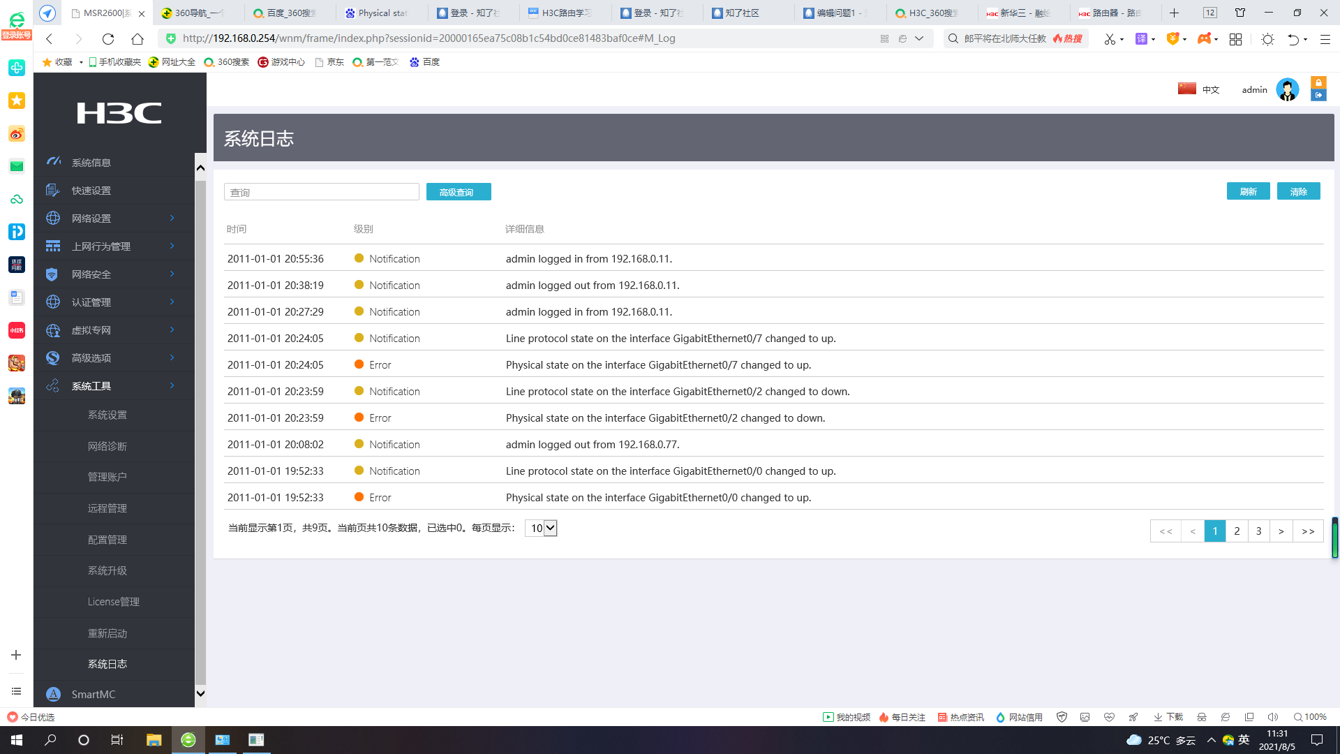

粉丝:42人 关注:7人
看到G0/0口有UP的记录。
