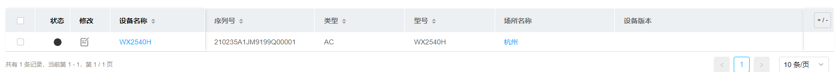

云简平台 添加 WX2540H 处于离线状态
2021-08-05提问
  • 1收藏,2717浏览
看下控制器上有没有配置DNS,能不能ping通这个域名
这个首先要配置控制本身联网
不客气
叫我靓仔 发表时间:2021-08-05 更多>>

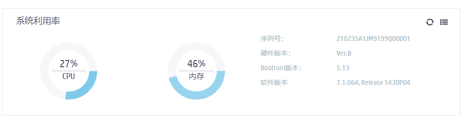

控制器已联网 能ping通 百度。但是 oasis.h3c.com 域名无法ping通
zhiliao_RkD2O5 发表时间:2021-08-05
连上了 是DNS 配置 问题 感谢
不客气
