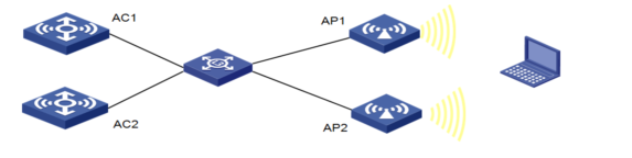

1  组网需求
如图1所示,Switch作为DHCP服务器为AP和Client分配IP地址,两台AC互为主备:
·在AC上配置vlan-group,让客户端在两台AC之间实现漫游。
·AP1注册到AC1和AC2,AC1为主;AP2注册到AC1和AC2,AC2为主。
图1 AC间漫游图:
