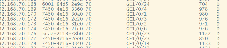

ac连接核心,核心连接poe交换机,poe连接ap,为啥在poe上看获取到地址在ac上看显示没有获取到,这是怎么回事?

在ac上咋看的?也是dis arp吗?

dis wlan ap all address

检查下是否有私接了其他带有DHCP功能的设备,且分配的都是同网段的IP。
其次检查AP是否能正常上线。
同时检查终端是否能获取到正确的IP地址、子网掩码、默认网关、DNS,且能上网。
dis arp表项,只能在网关处才能看
