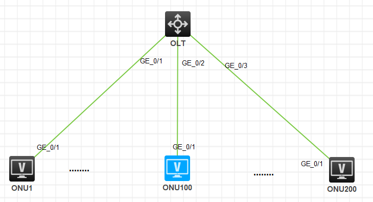

请问下我该如何规划我的网络,需要用到哪种技术?
2021-08-05提问
  • 1收藏,1986浏览
现在有300+个ONU
然后每个ONU是一个商铺,互相隔离,分配一个24位地址
网关做在OLT上
请问我该怎么弄
需要建300个VLAN,然后一个个绑?
