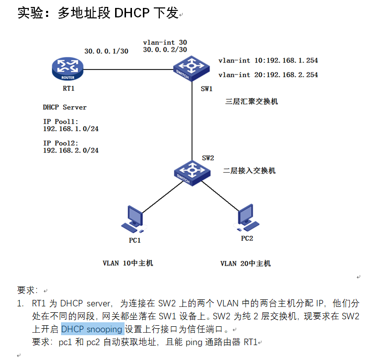

sw1和sw2 具体配置求实在不懂

这个应该是让你做dhcp中继。
在sw2上配置dhcp snooping,把和sw1互连的接口配成trust。
sw1上做dhcp中继,把int vlan 10和int vlan 20接受到的dhcp请求通过int vlan 30中继给RT。
RT上写地址池并且启用dhcp服务。
可用通网关

我不理解的是SW1上有只有2个接口都是有三个vlan
zhiliao_qnVG1o 发表时间:2021-08-07
int vlan是虚拟接口。物理接口只有2个,但虚拟接口可以有很多。你可以在物理接口放通vlan 1~4094的话,然后写4094个int vlan虚拟接口都可以。

为什么我的pc ping不同RT啊
zhiliao_qnVG1o 发表时间:2021-08-09
你能ping通网关吗?RT上有没有写指向192.168.1.0/24和192.168.2.0/24段的路由?

sw1是三层交换机,设置2个段的网关,sw2是二层,你多读几遍就自然明白了。
sw1有三个vlan但是不是只有俩个口吗
zhiliao_qnVG1o 发表时间:2021-08-06 更多>>

从反馈的信息来看,以下是部署要点,请参考:
1、SW2与SW1走二层互联,并创建VLAN及在端口进行透传。
2、SW1配置VLAN IP,作为网关接入,并配置DHCP中继指向到RT1。
3、SW1与RT1配置三层互联及路由发布或指向。
4、在RT1中配置DHCP。
