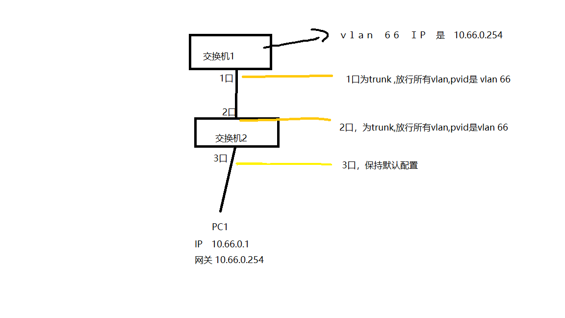

1,现在的网络能通吗?(现在是通了的,只是我没有理解到)
2,如果我想到PC的IP改成,10.99.0.1,网关是10.99.0.254并且还是在交换机1上,此时得怎么配置(增加vlan不增加都可以)
粉丝:11人 关注:0人
两个做法。第一种,新增一个网关,配上10.99.0.254的地址;一口二口交换机互联配置为trunk,允许所有vlan通过;交换机2下接的pc都需要划到对应的vlan;变动比较多。第二种,直接在vlan66的网关地址上面加一个10.99.0.254的sub地址,其他的都不用变动,pc上配置10.99.0.0/24的地址就行

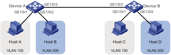

1.10  基于端口的VLAN典型配置举例
1. 组网需求
·            Host A和Host C属于部门A,但是通过不同的设备接入公司网络;Host B和Host D属于部门B,也通过不同的设备接入公司网络。
·            为了通信的安全性,也为了避免广播报文泛滥,公司网络中使用VLAN技术来隔离部门间的二层流量。其中部门A使用VLAN 100,部门B使用VLAN 200。
·            现要求不管是否使用相同的设备接入公司网络,同一VLAN内的主机能够互通,即Host A和Host C能够互通,Host B和Host D能够互通。
2. 组网图
图1-4 基于端口的VLAN组网图
3. 配置步骤
(1)       配置Device A
# 创建VLAN 100,并将GigabitEthernet1/0/1加入VLAN 100。
<DeviceA> system-view
[DeviceA] vlan 100
[DeviceA-vlan100] port gigabitethernet 1/0/1
[DeviceA-vlan100] quit
# 创建VLAN 200,并将GigabitEthernet1/0/2加入VLAN 200。
[DeviceA] vlan 200
[DeviceA-vlan200] port gigabitethernet 1/0/2
[DeviceA-vlan200] quit
# 为了使Device A上VLAN 100和VLAN 200的报文能发送给Device B,将GigabitEthernet1/0/3的链路类型配置为Trunk,并允许VLAN 100和VLAN 200的报文通过。
[DeviceA] interface gigabitethernet 1/0/3
[DeviceA-GigabitEthernet1/0/3] port link-type trunk
[DeviceA-GigabitEthernet1/0/3] port trunk permit vlan 100 200
(2)       Device B上的配置与Device A上的配置相同,不再赘述。
(3)       将Host A和Host C配置在一个网段,比如192.168.100.0/24;将Host B和Host D配置在一个网段,比如192.168.200.0/24。
4. 验证配置
(1)       Host A和Host C能够互相ping通,但是均不能ping通Host B。Host B和Host D能够互相ping通,但是均不能ping通Host A。
(2)       通过查看显示信息验证配置是否成功。
# 查看Device A上VLAN 100和VLAN 200的配置信息,验证以上配置是否生效。
[DeviceA-GigabitEthernet1/0/3] display vlan 100
 VLAN ID: 100
 VLAN type: Static
 Route interface: Not configured
 Description: VLAN 0100
 Tagged ports:
 Untagged ports:
[DeviceA-GigabitEthernet1/0/3] display vlan 200
 VLAN ID: 200
 VLAN type: Static
 Description: VLAN 0200
 Tagged ports:
 Untagged ports:
我尝试了这样的配置但是没有生效,PC发出的ARP报文,并没有打上 vlan而是直接就不发出去了。
