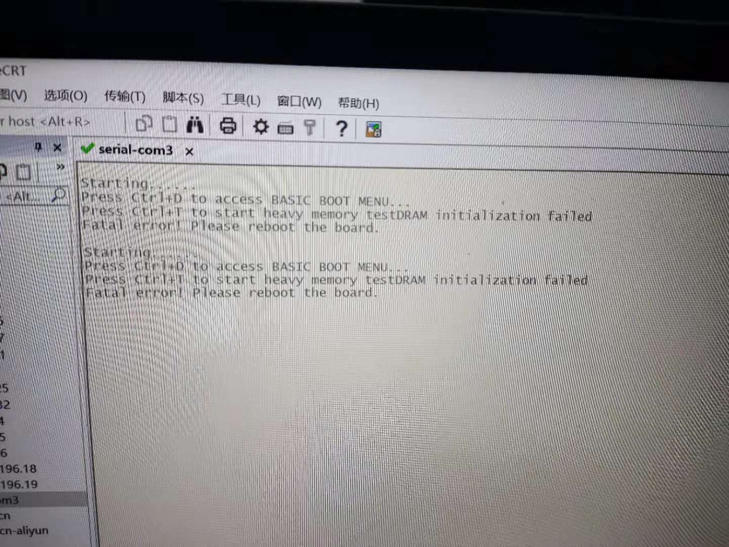

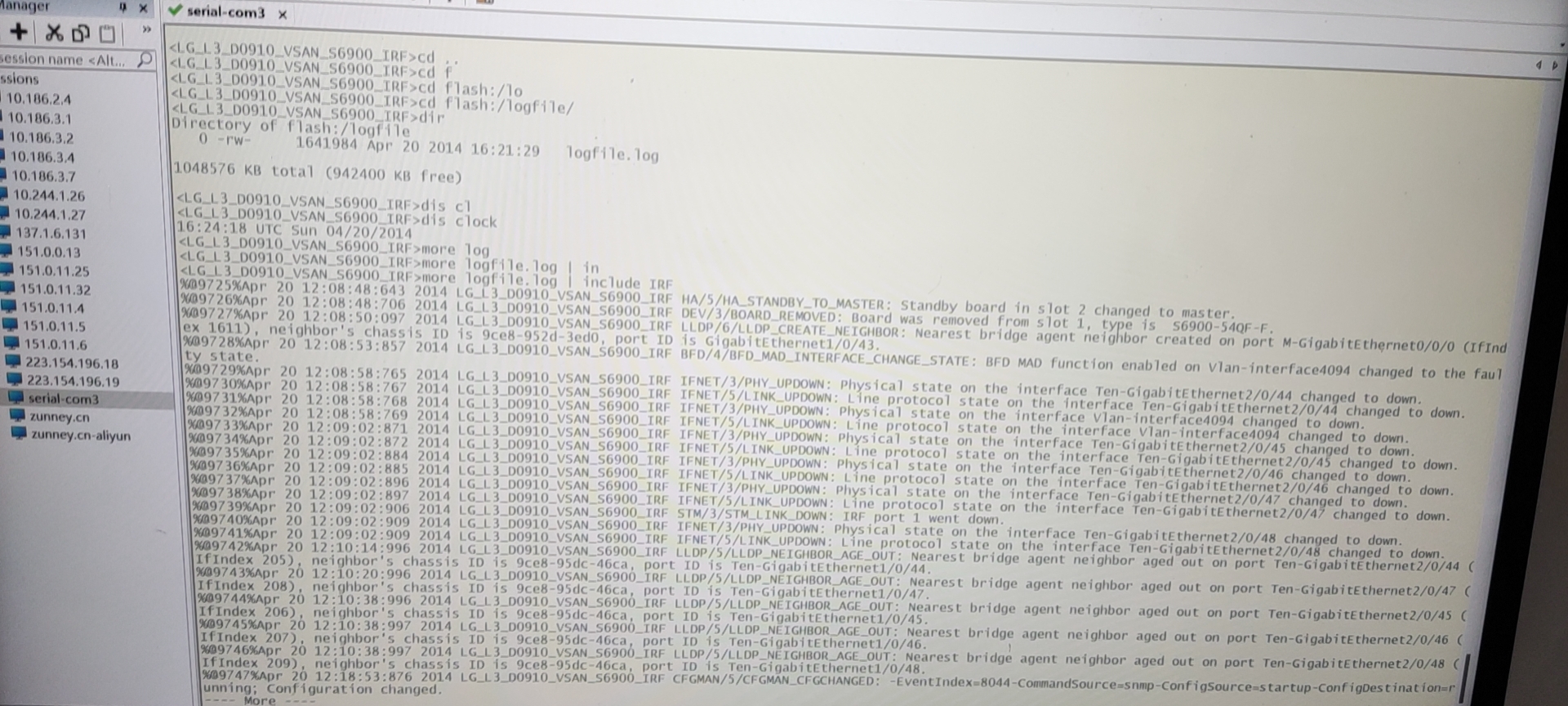

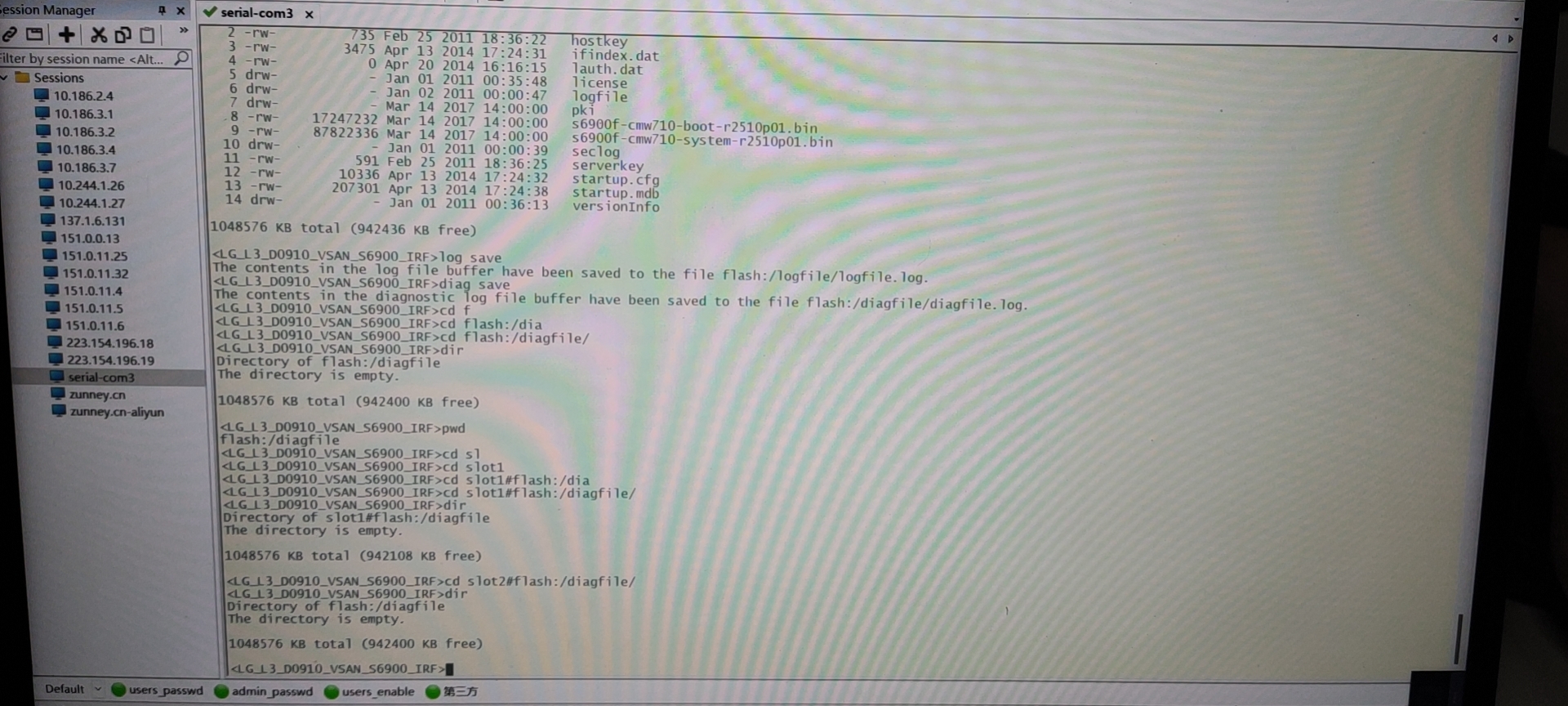

二台6900堆叠,一台出现 Fatal error ! Please reboot the board ,重启后恢复,可以看出是啥原因引起的不?

可能是DRAM坏了,请联系400确认下,后面RMA更换

谢谢大哥!我也怀疑是内存问题,但是不确定。这设备过保了二月,400不理我

目前我怀疑 1.设备硬件内存有问题,。2.软件导致内存泄漏,重启恢复。
