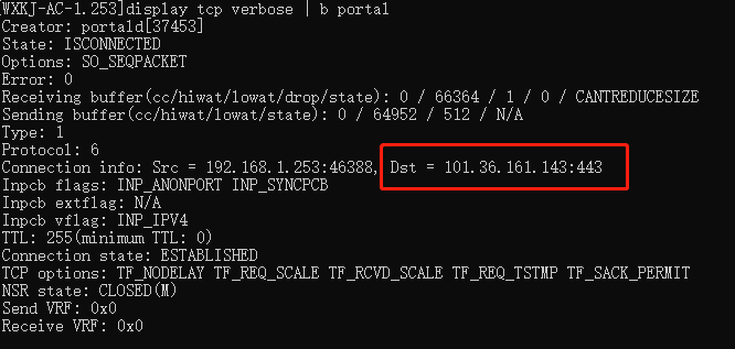

下图AC 配置 ,地址是否正确
粉丝:72人 关注:4人
这个地址是云简网络的地址
听说 云简单 改成了 101.36.161.146:80 地址

没看懂什么正确,是portal端口吗,这要看portal服务器的地址和端口了
粉丝:42人 关注:7人
检查下是否正确指向到了云简网络的IP和端口号。
其次设备侧配置dns server的指向看下是否能解析出来。
同时进一步检查设备的路由的配置。

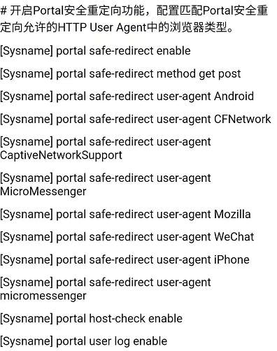

问题已解决,需要开启如下配置功能
