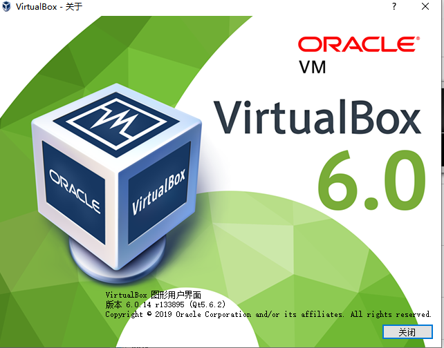

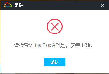

HCL模拟器V2.1.3无法启动,提示请检查VirtualBox API是否按装正确。VirtualBox版本和安装包里自带的版本一样,卸载VirtualBox用老版本5.2-44可以启动软件,但是用命令行打开设备没有任何的信息。

卸载vbox和hcl,同时把hcl安装在C盘的文件夹强制删除,重启电脑再安装就行了,我前5次都是设备打开失败
你好,按照你的方法已经好了,谢谢!

检查下virtual box 和 HCL 的安装路径中是不是有中文字符,
或者C盘用户文件夹下的当前管理员名称是不是包含中文,
确保访问路径中不要出现中文。
谢谢,按照楼上回答的问题已经解决了!
