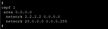

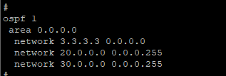

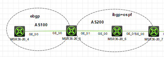

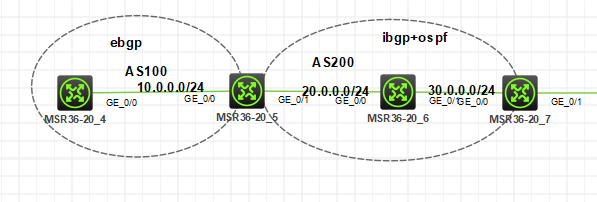

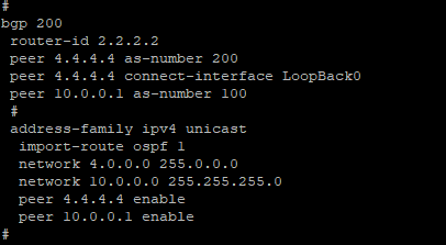

需求:
R4,R5之间启用EBGP;R5,R7之间启用IBGP;R5,R6,R7之间内部启用OSPF。
R4:lo0:1.1.1.1   R5:lo0:2.2.2.2   R7:lo0:4.4.4.4
问题:

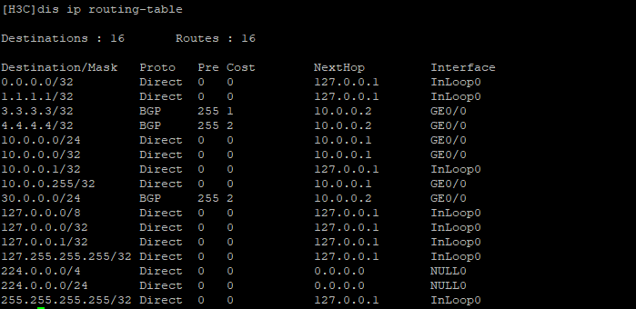

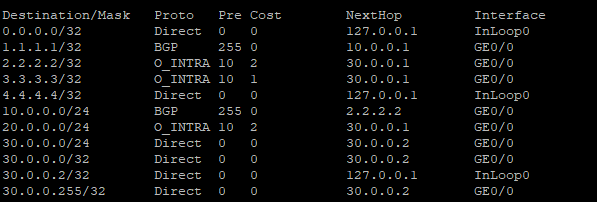

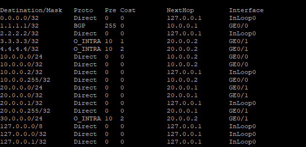

现R4和R7上能学到对端的路由,但是互相ping不通,但是在R5上可以ping通R4,R7的地址。
在R5上在BGP中引入的OSPF,这样的配置方式有没有问题?
部分配置:

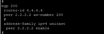

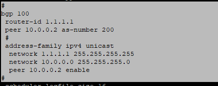

R4:
R5
R7:
R6:
R4上路由表:
R5路由表:
R7路由表:
粉丝:42人 关注:7人
R5这里的OSPF配置中,将BGP也重发布进来看下。
# bgp 200 router-id 2.2.2.2 peer 4.4.4.4 as-number 200 peer 4.4.4.4 connect-interface LoopBack0 peer 10.0.0.1 as-number 100 # address-family ipv4 unicast import-route ospf 1 network 2.2.2.2 255.255.255.255 peer 4.4.4.4 enable peer 4.4.4.4 reflect-client peer 10.0.0.1 enable # 在R5上配置了R7为客户端,但是不通,在R7上连路由都看不到了: Destination/Mask Proto Pre Cost NextHop Interface 0.0.0.0/32 Direct 0 0 127.0.0.1 InLoop0 2.2.2.2/32 O_INTRA 10 2 30.0.0.1 GE0/0 3.3.3.3/32 O_INTRA 10 1 30.0.0.1 GE0/0 4.4.4.4/32 Direct 0 0 127.0.0.1 InLoop0 20.0.0.0/24 O_INTRA 10 2 30.0.0.1 GE0/0
zhiliao_yyb 发表时间:2021-08-06 更多>>
在OSPF中引入bgp是可以的,这样的话R5,R7之间的EBGP没作用了呀
因为R5和R7是IBGP的,可尝试将R5作为路由反射器,指向R7为反射器的客户端看下。在OSPF不引入BGP的情况下。
得闲饮汤127 发表时间:2021-08-06
在R5上配置R7为客户端吗?
