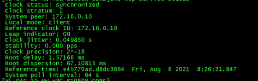

这个跟NTP服务器连接起来了吗看哪个参数
2021-08-06提问
  • 1收藏,1830浏览
粉丝:1人 关注:11人
粉丝:42人 关注:7人
状态是同步的,synchornized
dis clock看下设备的时钟是否和NTP服务器的时钟一致了。
要加那条命令

08:33:47.807 UTC Fri 08/06/2021
zhiliao_lKnObW 发表时间:2021-08-06
2021年8月6日早上8点33分47秒对吗
NTP服务器的时钟呢

这是在交换机上查的时间
如果跟NTP服务器的时钟相差了8个小时,需要配置下交换机这边时区+8个小时看下
得闲饮汤127 发表时间:2021-08-06
要加那条命令

配置下时区加8的配置
clock timezone Beijing add 08:00:00

clock status: synchronized,表示已经与NTP源同步
现在是下午16:36

08:33:47.807 UTC Fri 08/06/2021 时间是不是不对呀
