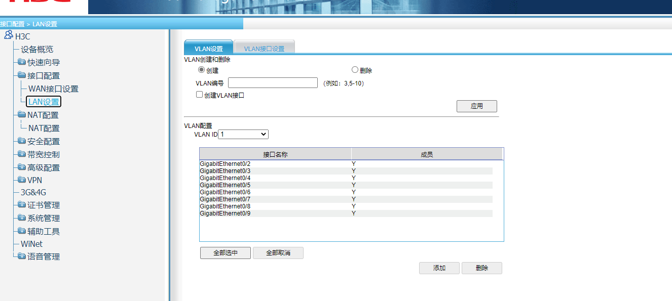

如IP192.168.1.1-192.168.1.255 目前网段快满了 我想再加个192.168.1.2-192.168.1.255 我要怎么操作来添加  怎么实现互通。
菜鸟这两天琢磨了下,大概有个想法,但由于公司只有我一个菜鸟,是服务行业且设备众多,无法轻易尝试,一旦乱搞出问题就麻烦了。所以还要请教个位老哥。
网络拓扑大概是 光猫---G0/0---h3c 26-00---G0/3 ---quidways5700 --- 其他设备。
我的想法是在    h3c 26-00再加个口 如h3c 26-00 --- G0/4 --- 交换机 ---其他设备。
然后在路由去web界面的接口配置LAN设置创建个新VLAN然后把接口G0/4分配给新VLAN(命令配置由于毕业一年多了也没用到都忘了。)下面发图
想法大概就是这样  请教大佬是不是这样操作的, 如果是,那两个网段互通吗?不互通需要再操作些什么?

1.您的192.168.1.0/24网段已经是地址池满的状态,您怎么再去下发192.168.1.2/24-192.168.1.255/24呢?
2.有2种方法:
①把之前路由器的网段划打,变成16位或者其他您想要的掩码位数(那么网关的掩码要对应修改,以及地址池)
②划分一个别的网段出来,可以像您说的在g0/4口接别的终端,那么路由器上起一个92.168.2.0/24即可,终端网关在一台设备上的话,就有直连路由,跨网段可以正常访问的

网段满了,以下是优化要点,请参考:
1、修改VLAN IP的子网掩码为23位,也就是255.255.254.0,这样就有512个IP。减去广播号和网络号, ,可用的IP就有510个。
2、修改了VLAN IP后,DHCP部分也需要跟着修改,不然无法通过DHCP自动获取到IP地址。
3、路由部分也需要修改,不然无法正常发布路由和方便对端路由的学习。
4、NAT部分也需要修改,不然有部分IP可能无法上网。

因为公司是行业 断网的话问题很大 如果要修改VLAN子网掩码为23位的话需要怎么操作 会影响现在网络正常使用吗?
zhiliao_YEcbSD 发表时间:2021-08-08
肯定会影响的,建议找窗口期来操作。
