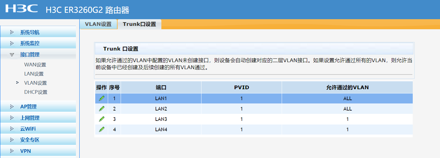

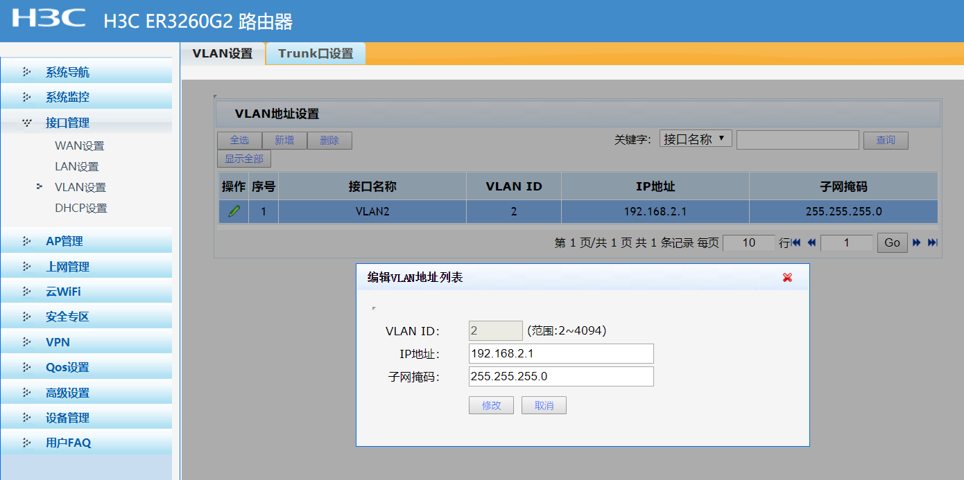

各位大神请教个问题,公司局域网络是既有台式机又有笔记本手机等移动设备,两根光纤接入,由于组建了AP无线网络供员工们下班时可以上网,所以想组建VLAN1和VLAN2将公司办公网络和员工网络分开,VLAN1:192.168.1.1-192.168.1.255和VLAN2:192.168.2.1-192.168.2.255,VLAN1和VLAN2之间要不能相互访问,但能同时上网。现在已经将办公设备iP地址设置成静态地址,想将新链接进去的设备自动划进VLAN2里边,即:192.168.2.X。如果是办公设备,我再手动设置成vlan1-192.168.1.X并且固定,如果是员工上网的设备就自由分配VLAN2的地址给他们。大概设置了一下好像不太对,路由器没有分配VLAN2的ip出去,不知是哪里出了问题?现在DHCP的vlan1里边192.168.1.1-100是固定ip供办公使用,192.168.1.101-250是自由分配给员工上网的。

加一台三层交换机吧,吧网关起在三层交换机上,然后在vlan接口下做包过滤或者做策略禁止两个vlan间的互访,然后交换机和路由器间在起个互联vlan,交换机一条缺省路由指向路由器lan接口,路由器回程路由下一跳指向交换机互联接口地址
回复家成:
不复杂,一般多个网段的情况下,都是用三层交换机来实现,

yyu 五段
粉丝:4人 关注:0人
终端是接在哪里的呢?如果还有接入交换机,那接入有没有划分到vlan里?
路由器下来有一台交换机,交换机出来就是接电脑和无线AP,而且所有的设备都是经过这台一台交换机
家成 发表时间:2021-08-07 更多>>
家成 发表时间:2021-08-07
