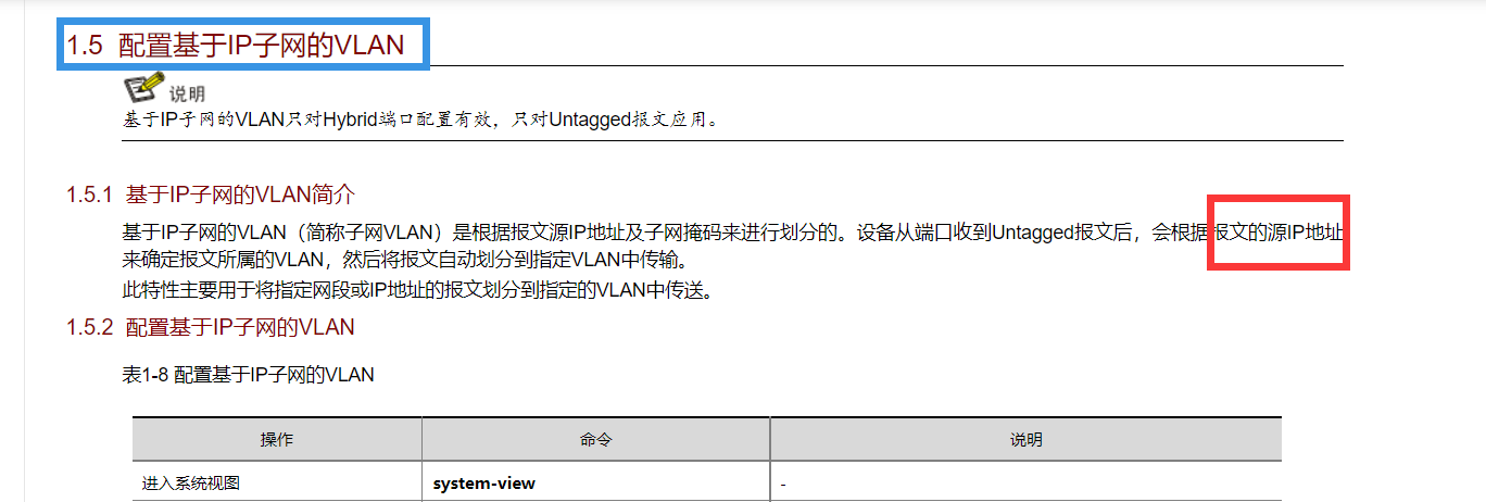

最近在使用交换机基于网段划分是,查找了官网的资料,里面原理性东西有点不懂,希望能帮忙解答一下。
这里的报文的源IP地址是指什么?如果是三层报头中的源IP的话,那么例如ARP报文没有三层报头,那不是没有办法走进按照网段划分了吗?
那就不是三层报头了,希望解答一下。谢谢您。

源ip指的是数据报文发送方的IP,根据这个去对vlan进行标签操作。
源IP,那对ARP报文是指,send IP 吗?

arp不带tag的报文,按照端口pvid走
不是的,我终端修改IP地址后,可以实现切换vlan。 假设你说的是对的,那根本就无法实现啊。因为切换网关后,都会发起ARP报文寻找网关的,那不是都走到PVID里面,也无法获得正确的网关MAC。
