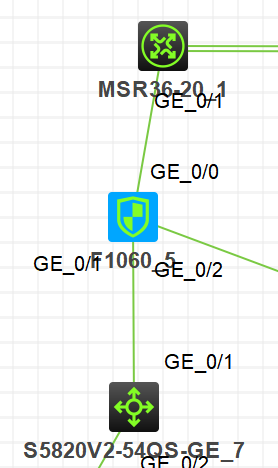

本案例采用H3C HCL模拟器的F1060防火墙来模拟防火墙的透明模式典型组网配置1。为了实现PC之间相互PING通,因此需要在SW1、R1之间通过路由指向来实现路由可达。F1060处在R1、SW1之间,所以将F1060配置为透明模式,采用access的方式为R1、SW1透传业务。

测试:
所有PC都填写IP地址:
PC之间可以相互PING通:
分别查看SW1、R1的OSPF邻居信息:
分别查看SW1、R1的路由表:
查看FW1的zone-pair:
粉丝:15人 关注:0人
防火墙上下联口配置成二层口放通相应的vlan
防火墙上下联口要加入安全域,安全策略要放通
粉丝:32人 关注:11人
透明模式的话交换机上要有和路由器g0/1口同网段的地址。然后在防火墙的接口下port link-mode bridge切换成二层接口。最后把防火墙当交换机配置并且放通安全策略即可。
