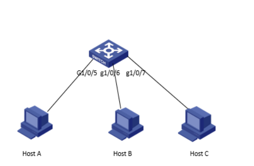

1 配置需求或说明
1.1适用产品系列
本案例适用于如S5130-28F-WiNet、S5500V2-24P-WiNet、S5500V2-48P-WiNet等的V7交换机,V5、V7交换机具体分类及型号可以参考“1.1 Comware V5、V7平台交换机分类说明”。
1.2配置需求
公司将交换机做为核心交换机,现在需要在核心交换机上划分3个VLAN网段,部门A/B/C分别属于VLAN 5/VLAN 6/ VLAN7,即5、6、7三个网段,要求交换机上要开启DHCP功能,分别给三个部门的主机分配5 、6 、7三个网段的IP地址
2 组网图
3  配置步骤
3.1设备配置
1)配置DHCP服务
# 启用DHCP服务。
<H3C> system-view
[H3C] dhcp enable
2)配置端口所属VLAN和对应VLAN接口的IP地址,IP地址即是对应VLAN的网关地址
[H3C]vlan 5
[H3C-vlan5]port GigabitEthernet 1/0/5
[H3C-vlan5]quit
[H3C]vlan 6
[H3C-vlan6]port GigabitEthernet 1/0/6
[H3C-vlan6]quit
[H3C]vlan 7
[H3C-vlan7]port GigabitEthernet 1/0/7
[H3C-vlan7]quit
[H3C]interface vlan 5
[H3C-Vlan-interface5]ip address 192.168.5.254 255.255.255.0
[H3C-Vlan-interface5]quit
[H3C]interface vlan 6
[H3C-Vlan-interface6]ip address 192.168.6.254 255.255.255.0
[H3C-Vlan-interface6]quit
[H3C]interface vlan 7
[H3C-Vlan-interface7]ip address 192.168.7.254 255.255.255.0
[H3C-Vlan-interface7]quit
