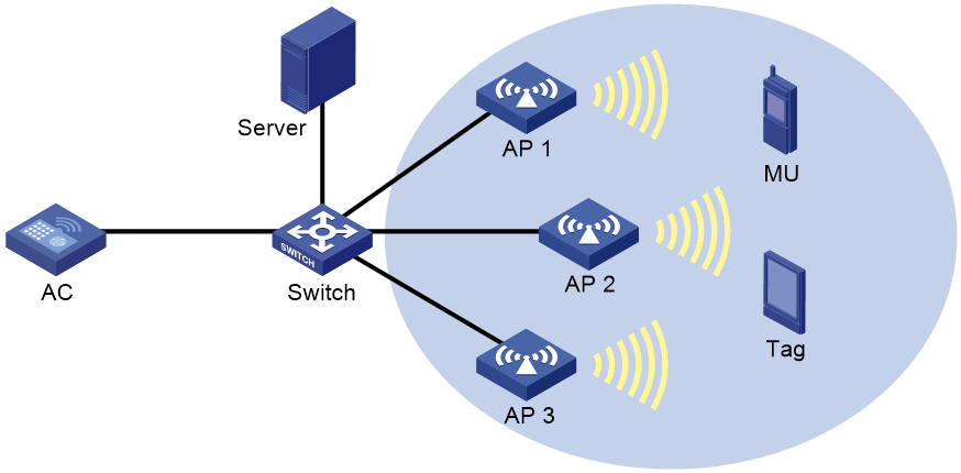

1.11.1  AeroScout定位配置举例
1. 组网需求
在如图1-2所示的无线环境中,通过AP 1、AP 2和AP 3收集Tag和MU设备的定位信息,提供给定位服务器进行定位。
2. 组网图
图1-2 AeroScout定位配置组网组

(1)     配置定位服务器
¡     在定位服务器上手工配置AP 1~AP 3的IP地址,或者选择广播方式发现AP。
¡     在定位服务器上完成和定位相关的配置。
(2)     配置AP
# 创建手工AP,名称为ap1,并配置序列号。
<AC> system-view
[AC] wlan ap ap1 model WA4320i-ACN
[AC-wlan-ap-ap1] serial-id 210235A29G007C000020
[AC-wlan-ap-ap1] quit
# 开启AeroScout定位功能。
[AC-wlan-ap-ap1] rfid-tracking aeroscout enable
# 开启Radio定位功能。
[AC-wlan-ap-ap1] radio 1
[AC-wlan-ap-ap1-radio-1] rfid-tracking radio enable
# 配置待定位客户端类型为Tag。
[AC-wlan-ap-ap1-radio-1] rfid-tracking mode tag
# 配置待定位客户端类型为MU。
[AC-wlan-ap-ap1-radio-1] rfid-tracking mode mu
# 开启射频。
[AC-wlan-ap-ap1-radio-1] radio enable
[AC-wlan-ap-ap1-radio-1] quit
[AC] quit
# 以同样的方式对AP 2和AP3进行配置(具体过程略)。
