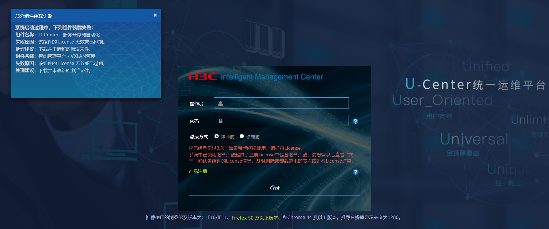

问题1:
客户只需要做EIA组件相关的无线认证,时候可以不需要配置“IMP节点纳管数量”的授权?
问题2:
实际上客户没有下单“IMP节点纳管数量”,但是现在可能存在了纳管设备的情况,导致没有License登录不上去,在 “IMP节点纳管数量” 授权的情况下该怎么解决?
问题3:
如果只是单纯的做EIA相关认证,“IMP节点纳管数量”授权是不是必配的?
粉丝:97人 关注:1人
问题1:
需要纳管AC进去,可以买50个授权。
问题2:
增加节点授权
问题3:
是必配置的,如果你又别的radius服务器,则不需要配。
粉丝:50人 关注:1人
无论注册什么授权哪种组件的
必须要有平台的授权,可以不配置管理设备的授权,管理平台的必须有
其次是需要有组件授权,比如eia的,然后是eia管理节点数的授权
