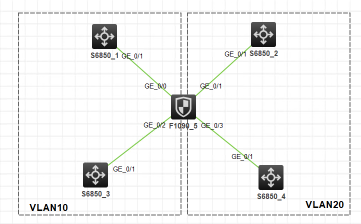

网关做在上面两台机子上,分属不同的VLAN
请问下这个透明模式怎么做呢
粉丝:50人 关注:1人
可以在防火墙也创建两个vlan,接口分别添加进去,然后创建安全域,写域间策略即可
您好,参考
防火墙透明部署案例

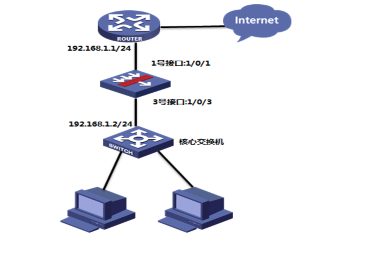

1 配置需求或说明
1.1  适用的产品系列
本案例适用于软件平台为Comware V7系列防火墙:F100-X-G2、F1000-X-G2、F100-WiNet、F1000-AK、F10X0等
注:本案例是在F100-C-G2的Version 7.1.064, Release 9510P08版本上进行配置和验证的。
1.2  配置需求
如下组网图所示,在原有的网络中增加防火墙来提高网络安全性,但又不想对原有网络配置进行改动,所以需要防火墙采用透明模式部署;其中GigabitEthernet 1/0/1接口接原有路由器的下联口,GigabitEthernet 1/0/3接口接原有的交换机上联口。
2 组网图

3.1配置连接路由器接口
#把1/0/1端口设置成二层模式
<H3C>system-view
[H3C]interface GigabitEthernet 1/0/1
[H3C-GigabitEthernet1/0/1]port link-mode bridge
[H3C-GigabitEthernet1/0/1]quit
#将1/0/1端口加入到Untrust域
[H3C]security-zone name Untrust
[H3C-security-zone-Untrust]import interface GigabitEthernet1/0/1 vlan 1 to 4094
[H3C-security-zone-Untrust]quit
3.2配置连接核心交换机接口
#把1/0/3端口设置成二层模式
[H3C]interface GigabitEthernet 1/0/3
[H3C-GigabitEthernet1/0/3]port link-mode bridge
[H3C-GigabitEthernet1/0/3]quit
#将1/0/3端口加入到Trust域
[H3C]security-zone name Trust
[H3C-security-zone-Trust]import interface GigabitEthernet1/0/3 vlan 1 to 4094
[H3C-security-zone-Trust]quit

3.4保存配置
<H3C>save force
3.5查看与验证
配置完成后终端可以上网,路由器和交换机不需要更改配置

以下是透明模式的配置举例,请参考:
组网说明:
本案例采用H3C HCL模拟器的F1060防火墙来模拟防火墙的透明模式典型组网配置1。为了实现PC之间相互PING通,因此需要在SW1、R1之间通过路由指向来实现路由可达。F1060处在R1、SW1之间,所以将F1060配置为透明模式,采用access的方式为R1、SW1透传业务。
配置步骤
1、按照网络拓扑图正确配置IP地址
2、R1与SW1之间运行ospf路由协议
3、将F1060防火墙配置为透明模式,采用access的方式为R1、SW1透传业务。

FW1 透明模式配置关键点:
<H3C>sys
System View: return to User View with Ctrl+Z.
[H3C]sysname FW1
[FW1]vlan 10
[FW1-vlan10]quit
[FW1]int range gi 1/0/2 to gi 1/0/3
[FW1-if-range]port link-mode bridge
[FW1-if-range]port link-type access
[FW1-if-range]port access vlan 10
[FW1-if-range]quit
[FW1]security-zone name Trust
[FW1-security-zone-Trust]import interface GigabitEthernet 1/0/3 vlan 10
[FW1-security-zone-Trust]quit
[FW1]security-zone name Untrust
[FW1-security-zone-Untrust]import interface GigabitEthernet 1/0/2 vlan 10
[FW1-security-zone-Untrust]quit

测试:
所有PC都填写IP地址:
PC之间可以相互PING通:
分别查看SW1、R1的OSPF邻居信息:
分别查看SW1、R1的路由表:
查看FW1的zone-pair:
Ge0和ge2一组域间策略,trust1+untrust1
Ge1和ge3一组域间策略,trust2+UNtrust2
