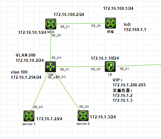

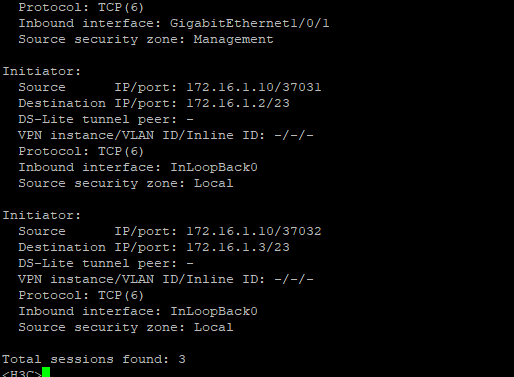

现在做LB负载均衡的实验,相关配置如上,做了tcp(telnet)类型的,在msr上telnet  vip地址172.16.1.200 2323,
然后在LB设备上查看session回话,只能看到1.200到1.2或1.3的回话,看不到回程回话,想问一下这个状态该怎么解决?问题出在哪一环节?
试了有SNAT和无SNAT的两种方式,都是一样的状态,看不到回程回话,

你这个估计是模拟器问题,正常逻辑来说,应该是你的客户端和负载一个会话,负载和服务器一个会话
