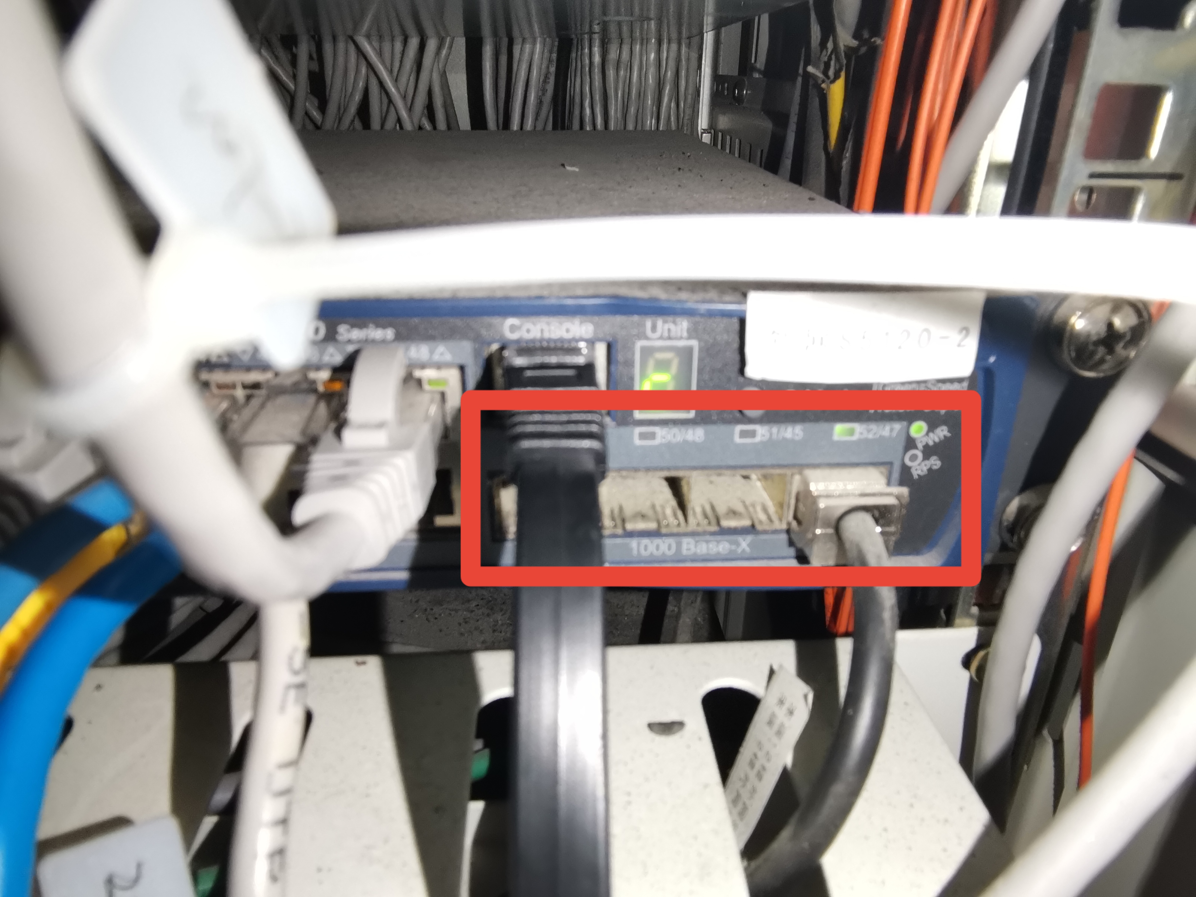

交换机S5120,上面光口出现两个标号是什么意思?
例如,51/45   50/48
光口上面标了两个是什么意思?

combo口

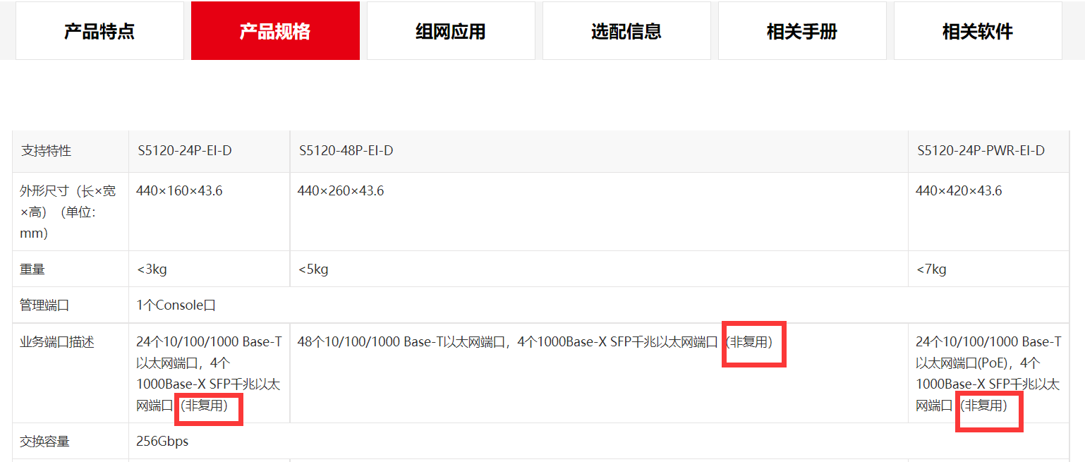

官网的文档里面说这些接口,是非复用口啊

官网的文档里面说这些接口,是非复用口啊

复用的
51/45   50/48
配置50这个接口,那么48就不能接线,配置45这个接口,那么51就不能接线,不知道这样说你能明白不。
你看看下面是我在官网找到,里面说的意思不是非复用吗?

光电复用口对吧?
T6M23028803 发表时间:2021-08-09
回复T6M23028803:
对的,说这么多不如2楼半句话,combo口
李云龙的意大利炮 发表时间:2021-08-09

你看看文档这里,显示的是非复用的意思啊

设备的型号已经写明了是48口的了,如果是独立的端口,型号就是52了。

不是上面都是写着,48个加4个口的吗?

回复T6M23028803:
那么型号就不叫:S5120-48P-EI-D了,那就叫那么型号就不叫:S5120-52P-EI-D了
