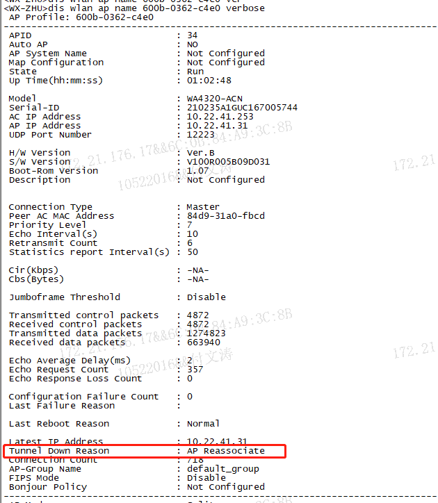

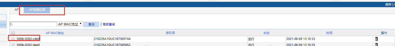

ap重新连接了,查看原因是ap重新关联,这个一般化是什么原因造成的啊?查看接入交换机,也没有端口up\down的记录

AP重新关联 最大的原因就是AP和AC之间的capwap隧道报文有丢失。
一般3个间隔,每次间隔10S,这样会判断AP和AC离线,当AP离线8分钟后 AP长时间不在AC关联状态下就会自动重启。
而这个重新关联就有可能是发生短暂中断 但是又立刻恢复的问题。
端口UP/DOWN不一定能检查出来,端口流量过大或者报文拥塞都有可能。
看故障范围是批量还是单台,如果是批量需要关注某台共有的交换机上行接口。
如果是单台可以替换安装点位再观察。
每次都是批量的,都是同一台上面的接入,但是上行端口是千兆口,应该不存在流量过大
