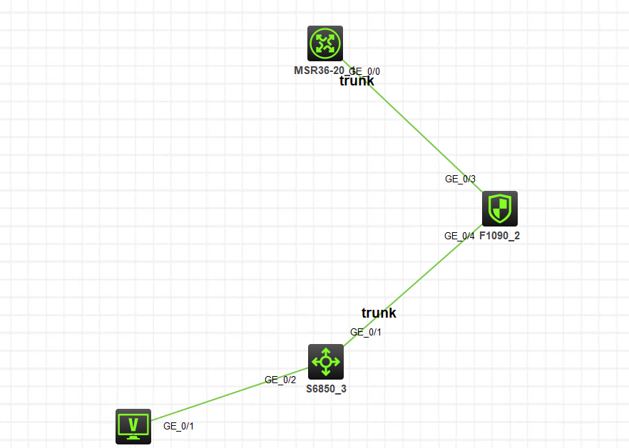

请教一下,为什么路由和交换机
打TRUNK之后,过防火墙就不通呢
Trust   GigabitEthernet1/0/4 in VLAN 1-4094
UntrustGigabitEthernet1/0/3 in VLAN 1-4094
local trust untrust全放通了
解决了
在防火墙里创建上下行需要用到的VLAN。

路由器使用三层接口试试看
您好,还需要加入inter vlan  xxx

以下是透明模式(trunk)的配置举例,请参考:
组网说明:
本案例采用H3C HCL模拟器的F1060防火墙来模拟防火墙的透明模式典型组网配置2。为了实现PC之间相互PING通,因此需要在SW1、R1之间通过路由指向来实现路由可达。F1060处在R1、SW1之间,所以将F1060配置为透明模式,采用trunk的方式为R1、SW1透传业务。
配置步骤
1、按照网络拓扑图正确配置IP地址
2、R1与SW1之间运行ospf路由协议
3、将F1060防火墙配置为透明模式,采用trunk的方式为R1、SW1透传业务。
