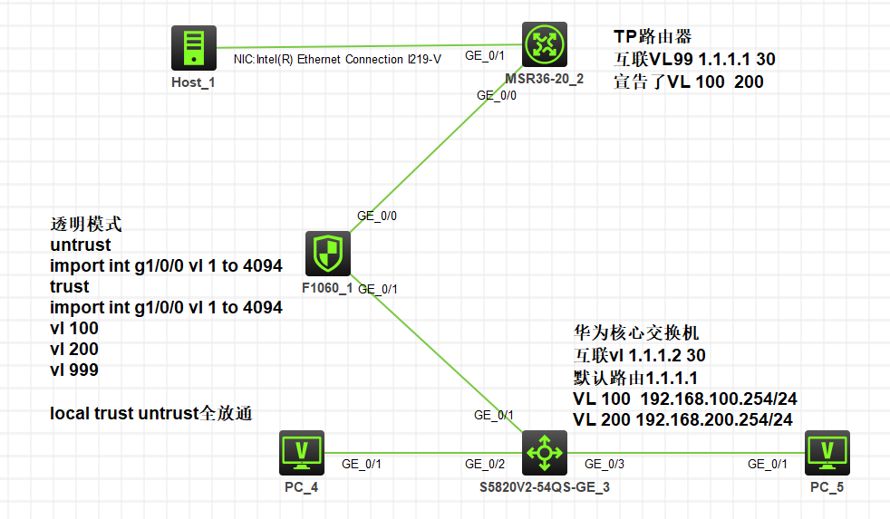

透明模式不通,请教各位大佬
2021-08-10提问
  • 2关注
  • 2收藏,3983浏览
配置如下
TP和华为的设备我动不了,防火墙是AK125
粉丝:20人 关注:14人

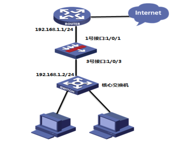

1 配置需求或说明
1.1  适用的产品系列
本案例适用于软件平台为Comware V7系列防火墙:F100-X-G2、F1000-X-G2、F100-WiNet、F1000-AK、F10X0等
注:本案例是在F100-C-G2的Version 7.1.064, Release 9510P08版本上进行配置和验证的。
1.2  配置需求
如下组网图所示,在原有的网络中增加防火墙来提高网络安全性,但又不想对原有网络配置进行改动,所以需要防火墙采用透明模式部署;其中GigabitEthernet 1/0/1接口接原有路由器的下联口,GigabitEthernet 1/0/3接口接原有的交换机上联口。
2 组网图

配置完成后终端可以上网,路由器和交换机不需要更改配置

根据反馈的信息来看,以下是排查要点,请参考:
1、由于互联VLAN是999,因此需要在防火墙上创建VLAN 999即可,不用配置IP,并将VLAN 999划分到端口,采用access的方式。
2、交换机和路由器互联的接口直接配置互联IP或创建VLAN 999,并以access的方式划分到端口同时配置VLAN 999的IP。
3、路由器和交换机配置路由的指向。
4、防火墙上涉及到的物理端口和VLAN 999都加入安全域并放通安全策略或域间策略。
