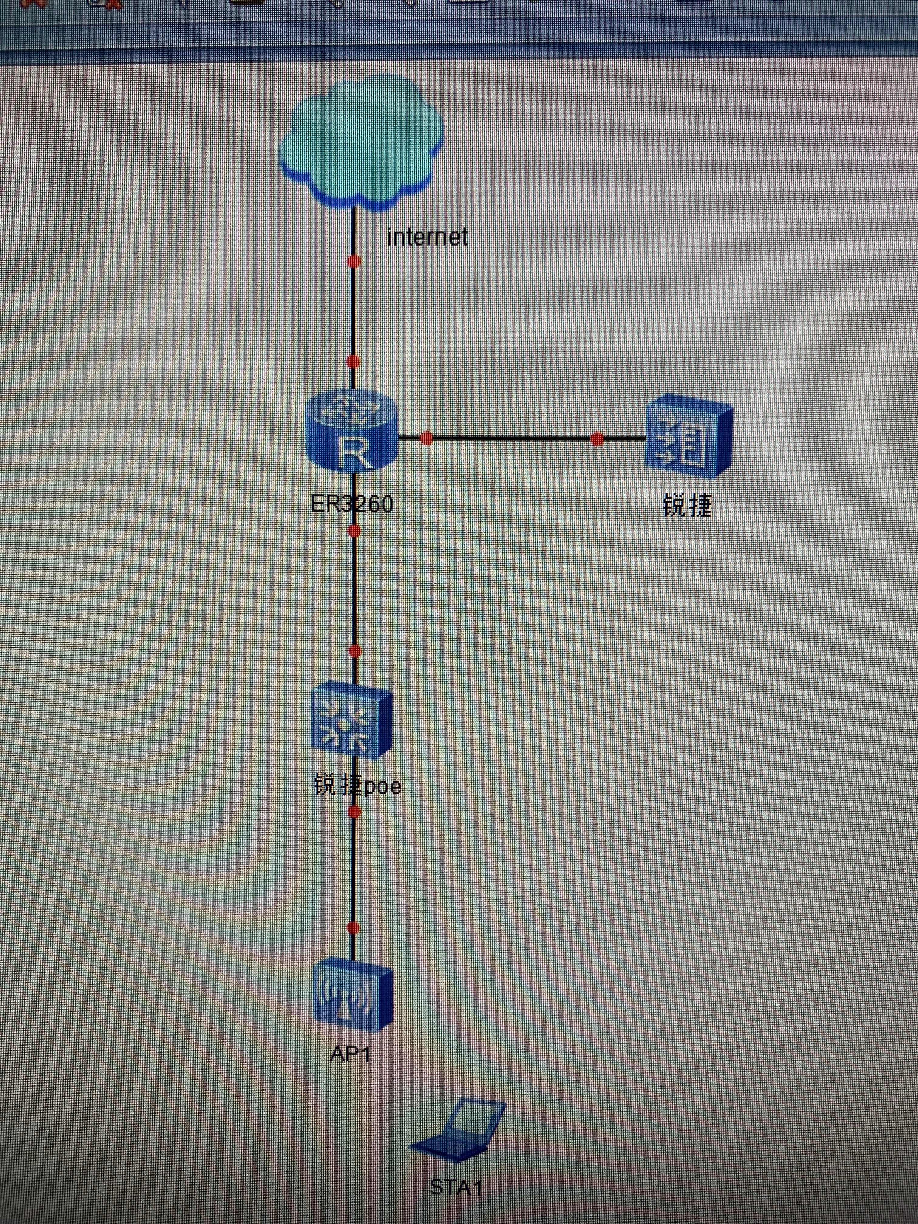

路由器接的公网,AC旁挂在路由器上,AP直连路由器,从DHCP分配的地址可以PING通wan口,但是AP无线分配的地址不能访问公网,路由器是H3CER3260G2,AC和AP都是锐捷的,路由器下边接了几个家用的那种无线路由器都可以上网,就是这个AP无线不行,有没有大佬帮忙看一下是什么问题

分配的IP无法上网,以下是排查要点,请参考:
1、检查AP是否已在AC中上线。
2、检查AP是否能获取到正确的IP地址。
3、检查路由的配置是否可达。
4、进一步检查路由器的NAT转换配置中是否做了限制。
5、看下路由器的软件版本是否最新,可考虑升级到最新。
AP已上线,AP是配置的静态管理地址,路由到路由器WAN口是没问题的,没做NAT的配置,软件不太敢随便升级,怕出问题,还有其他的方法吗
