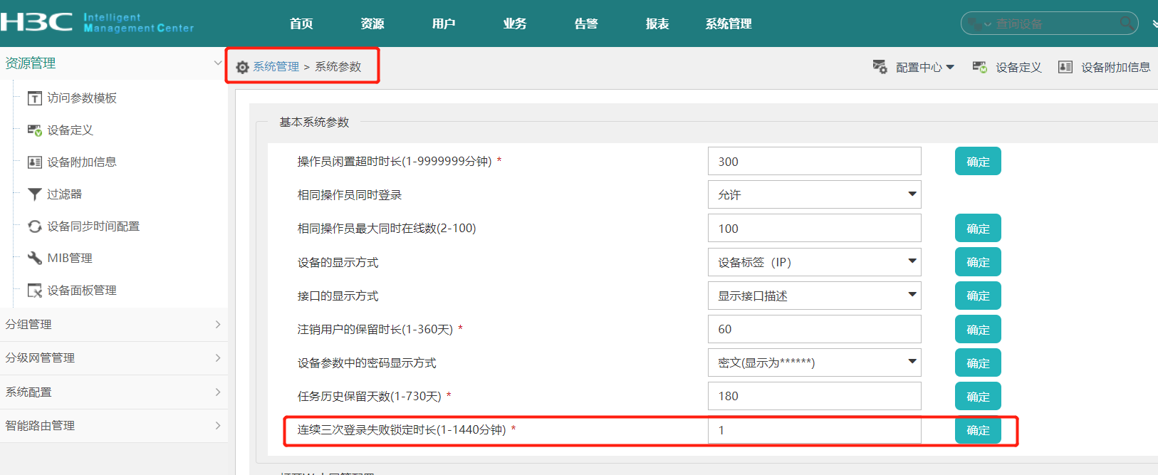

imc登录界面密码输入错误,如果输入错误3次就锁定,IMC有这个功能吗,在哪里设置
IM
在【系统管理】-【系统参数】-【连续三次登录失败锁定时长(1-1440分钟)*】
默认就有啊
