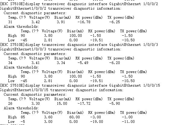

S7003交换机某个光口频繁掉线,光纤线路正常通过,需要怎么排查?
以下是端口的收发光功率
15口是频繁down口,现在我如何去排查
S7003交换机某个端口----->光纤转接盒子(SC转FC)--->光纤转接盒子(FC转SC)---->路由器

以下是光模块相关信息的查询命令,请悉知:
[H3C]display transceiver manuinfo interface //查看光模块生产厂家信息
 [H3C]dis transceiver interface GigabitEthernet 1/0/1 //查看光模块的信息
[H3C]dis transceiver diagnosis interface GigabitEthernet 1/0/1 //查看光口的收发情况
 [H3C]dis transceiver alarm interface GigabitEthernet 1/0/1 //查看光口的告警信息
光口不稳定,以下是排查要点,请参考:
1、检查光模块是否能被设备读取并识别。
2、检查光路的衰减是否在正常的阈值范围内。
3、检查光纤的收、发是否接反了。
4、检查本端和对端的光模块类型、速率、波长、距离是否一致。
5、检查本端和对端的物理端口的速率、双工模式是否一致。
