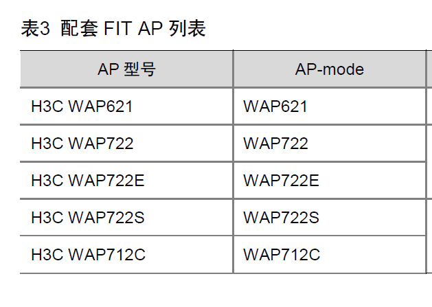

想增加一个AP,可以使用AC支持的其它型号AP混用吗?
2021-08-10提问
  • 1收藏,9808浏览
如图AC支持的AP型号,AC型号WAC360,目前使用AP型号都是WAP712C,现在想增加一款其它型号AP,有人知道会不会有什么问题?是不是没问题。

只要AC支持即可。

没问题 只要AC支持 都可以混合使用。
只要AC支持就行了

你看看AC的目前的版本是不是AP的这几个版本都支持,如果不支持看看最新版本是否可行,如果可以就把AC的版本升级一下

是支持混用的,但是,重点来了,WAC360和对应的几款AP是老的产品型号,停产好久了,买不到了,而新的AP型号和WAC360不配套。 我刚刚做完一个项目,和你情况差不多,无奈把AC换成MSG360-20,新增两台WAP722S-W2,新AC向下兼容老AP WAC712C
