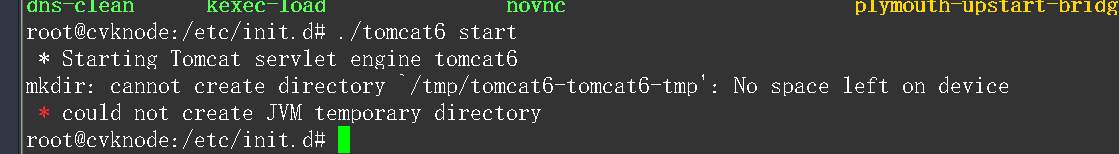

CAS2(2015年采购部署)实体机已经启动,云存储已启动。但是CAS虚拟化平台未启动,经查,发现是tomcat启动时出现问题,详情如下:
1.手动启动tomcat错误提示

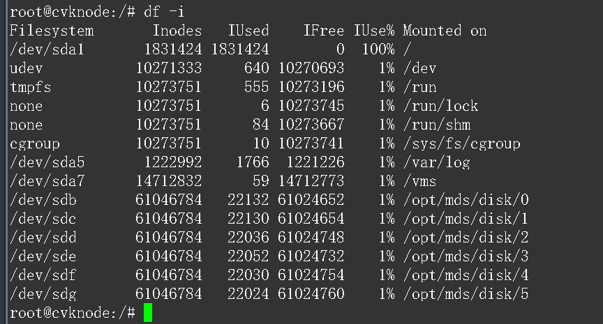

2.磁盘使用情况

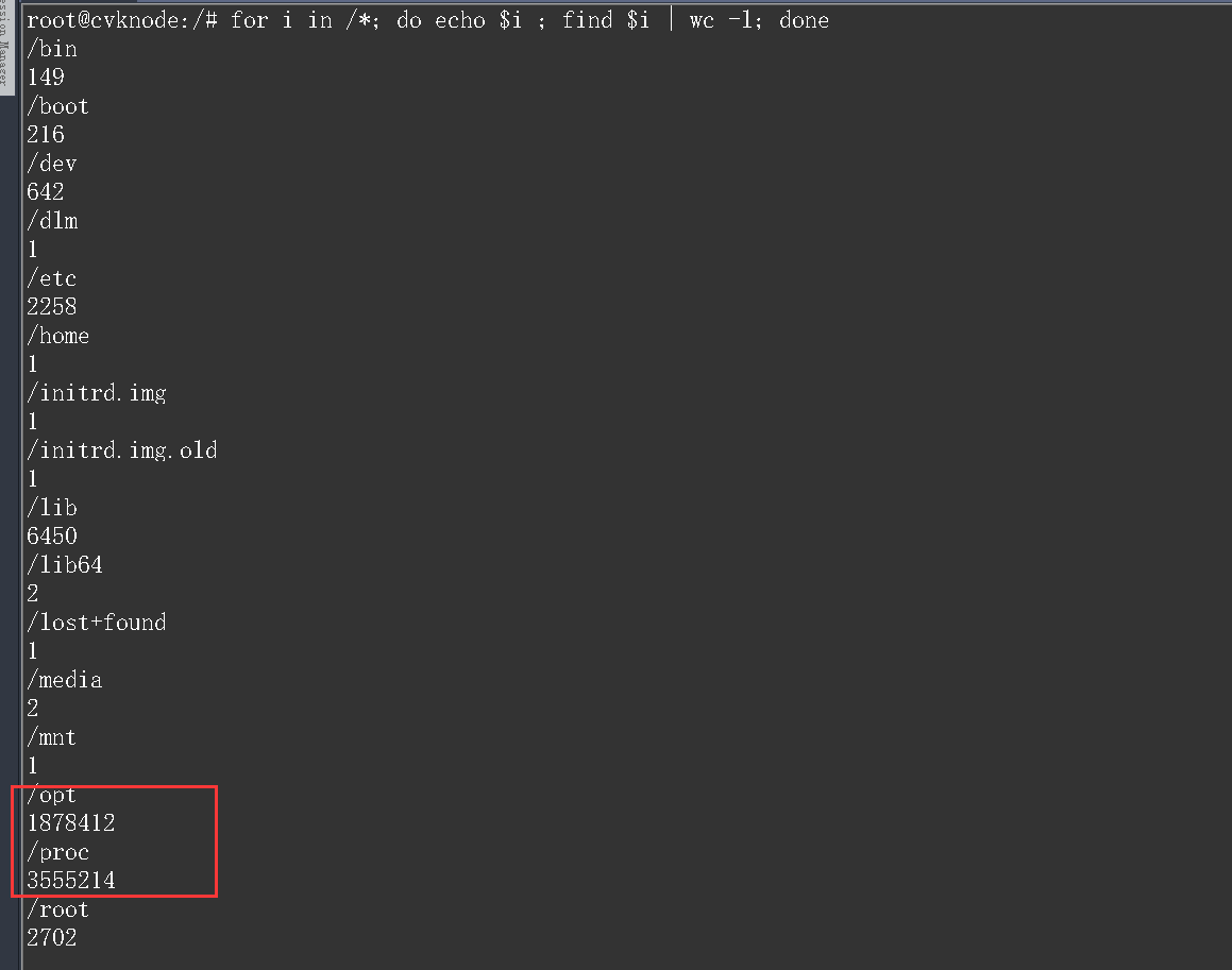

3.各文件夹文件数量
4.发现opt和proc文件中有大量文件
5.proc文件夹中有大量数字命名的文件夹
请问怎么清理?腾出空间

inodes数耗尽,检查一下哪里产生了大量异常文件,清理一下;
root目录下2702个文件是什么,正常情况这个目录不会有这么多文件的;

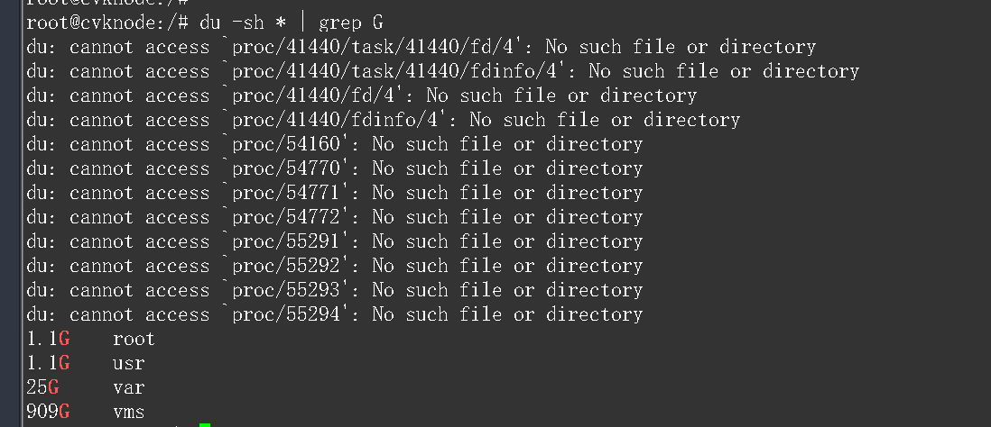

这些文件是正常的。可以查下具体是哪些文件占用了空间du -sh * | grep G 看下
我在问题中回答了,请帮忙指点哈下一步怎么处理

文件占用了空间 情况:
再去vms下看下是什么文件
67 发表时间:2021-08-10 更多>>
再去vms下看下是什么文件
