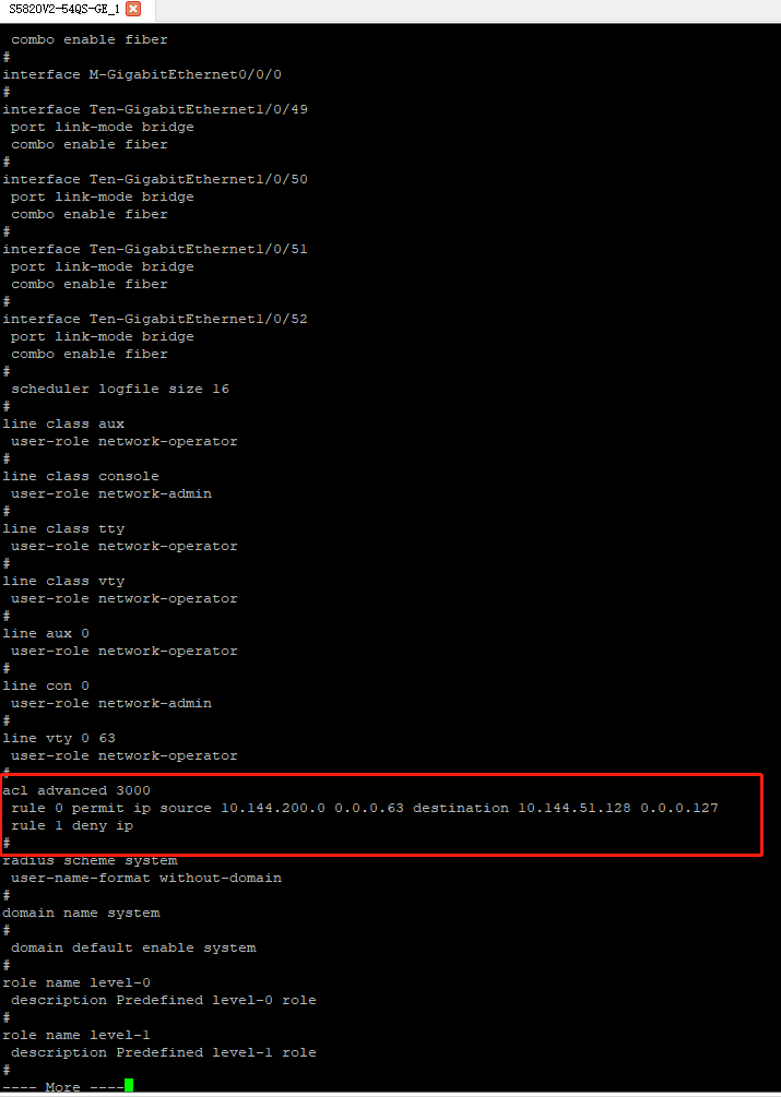

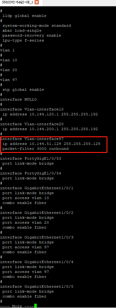

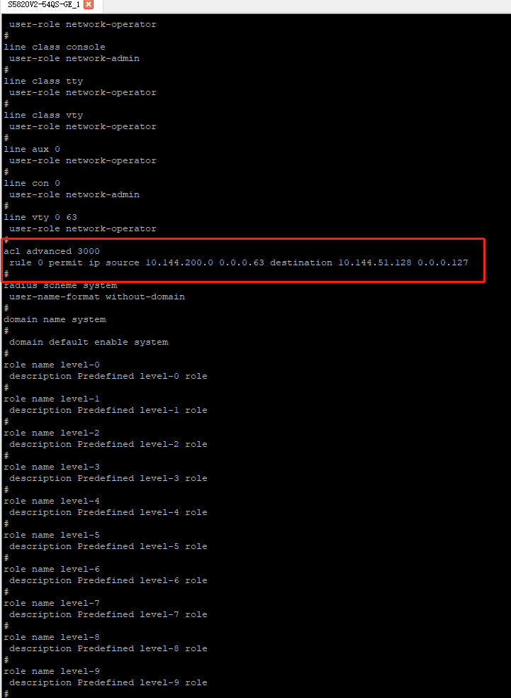

由于多个网关在同一个交换机上,现需求:只允许10.144.200的网段访问10.144.51网段,不允许其他网段访问10.144.51网段。我配置了目前在10.144.120.45这个台式机还是能ping通10.144.51.130,麻烦大佬给我看下哪里配置有问题。

感谢各位大佬,正确配置如下:
ACL写的有问题
指导下啊

哪里有问题 麻烦给指导下

写一条拒绝所有在后面看下:
acl ad 3000
rule 100 deny ip source any destination any
这个策略配置后,所有网段都无法访问10.144.51网段了,我还要保留10.144.200网段访问
