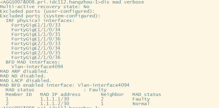

如何排除mad faulty, 配置都是正确的, 检测端口stp已经关闭了
mad检测单向失败, 有可能是哪些原因引起的

完成irf bfd配置后,可通过以下命令进行查看:
通过dis mad verbose查看mad状态。

截图不就是dis mad verbose嘛

关闭检测口的STP,配置irf  link  0
然后关闭在打开端口,或者down一下三层接口。一般就显示正常了。
如不正常,检查配置等等。
