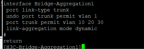

核心交换机中防火墙板卡透传模式下,使用核心交换机配置二层聚合组,核心交换机二层聚合组下分别有两个端口,使用的是聚合模式为自动

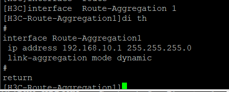

防火墙板卡与核心交换机对应的直连接口使用三层聚合组1,端口也是两个,使用的模式为自动,为什么一直提示up/down呢

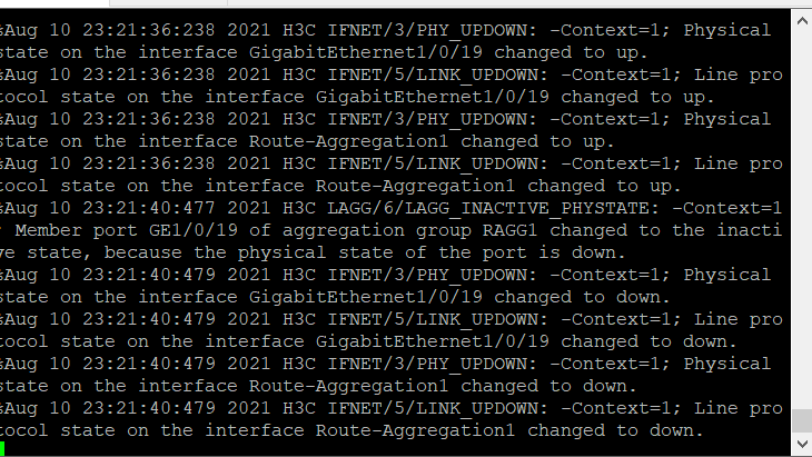

  1. 端口UP/DOWN信息
  2. 防火墙聚合端口配置
  3. 核心交换机聚合端口配置

1、dis link-agg verbose检查链路聚合组的物理成员端口状态是否为选中。
2、检查两端聚合组的类型、模式、配置是否一致。
3、检查两端物理成员端口的配置、类型、速率、双工模式是否一致。

查看聚合状态是不是没有聚合起来,导致设备形成环路原因产生环路。
聚合状态一会儿UP一会儿DOWN,在UP是查看是正常的,在DOWN的时候是DOWN的

换一下网线试试。日志显示是物理上的up和down。
另外,二层接口和三层接口对接时用access,不要用trunk,不然数据不通。
