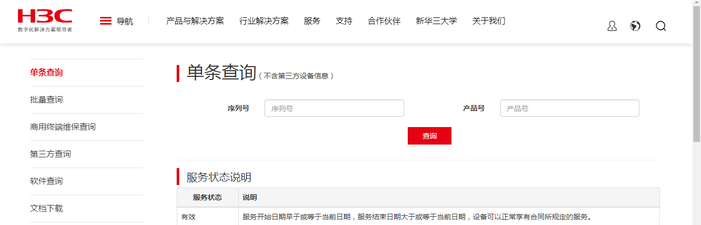

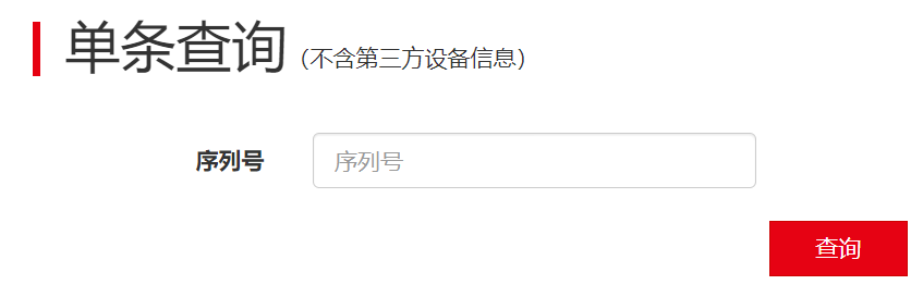

dis device manunifo查看风扇的序列号。
然后结合序列号到官网查询下型号:
http://es.h3c.com/entitlement/
或者使用标杆的神器来对设备进行巡检看下是否能巡检出设备风扇的信息。

您好,参考
dis dev ma 可以查看
通过以下连接查看具体的型号
H3C服务维保查询
dis fan 可以查到是哪个异常
