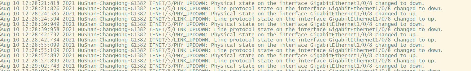

交换机端口一直显示up dowm,
但是我把端口改成speed 100就不会有告警,确定底下的设备是千兆的设备,这是怎么回事?
您好,那就是速率不一致导致的
粉丝:42人 关注:7人
端口频繁UP DOWN,以下是排查要点,请参考:
1、检查两端端口速率、双工模式是否一致。对端是否强制了速率。
2、检查物理链路是否有问题。
3、检查是否有可能存在环路。
4、检查端口内是否有其他的特殊配置。
粉丝:17人 关注:2人
对端是百兆口吧,这个告警就是接口物理层up/down震荡告警
