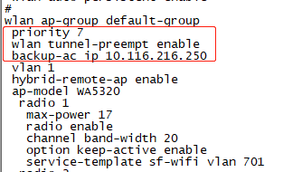

两台AC中,主AC在AP组下面配置了抢占且优先级为7,备AC也配置了抢占且优先级为0,但是备AC没有配置backup-ac ip,请问AP到备AC后,主AC恢复后还会抢占回来吗?
主:
备:
