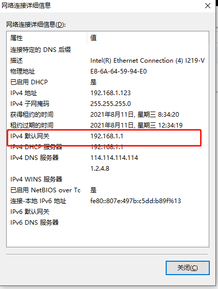

能获取到IP地址、子网掩码、默认网关、DNS,说明电脑到DHCP服务器或路由器是正常的。
剩下的就是看路由器上的上网接入配置、NAT转换、路由指向的部署了。
或者直接PING www.baidu.com看是否通,如果能通,是可以上网了。
粉丝:97人 关注:1人
看网卡获取的多少
直接电脑ping 114.114.114.114 可以通就说明可以上网。
粉丝:32人 关注:11人
是终端获取到地址了还是交换机上的虚拟接口获取到地址了?
如果是终端的话,查网卡信息就行了,比如在windows下打开cmd输入ip configuration/all,找到对应的网卡信息。
如果是比较新型号的交换机的虚拟端口,可以dis ip routing-table,会有一条优先级为70的缺省路由指向网关。如果因为配置过其他优先级更高的路由导致看不到这一条,也可以通过dis rib nib verbose来查找。如果其他配置正确,交换机可以通过这个ip访问外网ip(如果需要使用域名访问需通过dns server命令配置dns服务器)。
