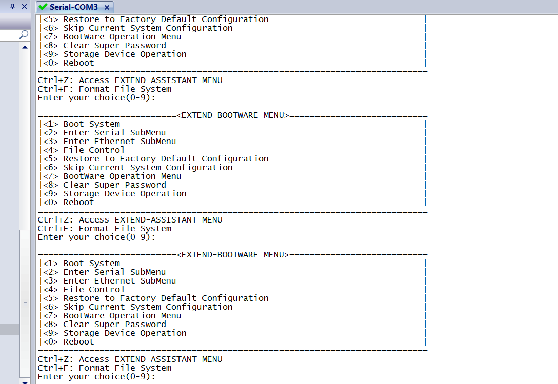

这个需要怎么操作,启动文件好像被误删了

B.5 通过BootWare菜单进行软件升级
通过BootWare菜单升级启动文件,可以采用以下方式:
·            通过以太网口使用TFTP/FTP协议进行软件升级
·            通过Console口使用XModem协议进行软件升级
B.5.1 BootWare菜单简介
1. BootWare主菜单
说明
AC之间的BootWare菜单相类似,下文中以WX3024有线无线一体化交换机无线控制引擎的BootWare菜单为例进行说明。
WX3000系列有线无线一体化交换机启动的过程中,在配置终端的屏幕上首先将显示:
System start booting...
继续启动,系统提示:
Booting Normal Extend BootWare
*                   H3C WX3024 BootWare, Version 1.07                      *
Copyright (c) 2004-2011 Hangzhou H3C Technologies Co., Ltd.
Compiled Date       : Jun  2 2011
CPU Type            : XLS208
CPU L1 Cache        : 32KB
CPU Clock Speed     : 750MHz
Memory Type         : DDR2 SDRAM
Memory Size         : 512MB
Memory Speed        : 533MHz
BootWare Size       : 768KB
Flash Size          : 1024MB
CPLD Version        : 006
PCB Version         : Ver.A
BootWare Validating...
Press Ctrl+B to enter extended boot menu...
此时,键入<Ctrl+B>,将进入Boot扩展菜单;否则,系统将进入应用程序文件的自解压过程。
说明
·         必须在出现“Press Ctrl+B to enter extended boot menu”的4秒钟之内,键入<Ctrl+B>,系统才能进入Boot扩展菜单。
·         若系统进入应用程序的自解压过程后希望进入Boot扩展菜单,则需要重新启动AC
·         为了阅读和便于理解,如果不做特殊说明,本菜单都将称为BootWare主菜单。
当出现“Press Ctrl+B to enter extend boot menu...”时,键入<Ctrl+B>,系统提示:
Please input BootWare password:
要求输入BootWare密码,输入正确的密码后,系统进入BootWare主菜单:
注意
BootWare的初始密码为空,若三次输入不正确的密码,系统将进入停止状态,只能重新启动AC才能继续输入密码。
Note: The current operating device is flash
Enter < Storage Device Operation > to select device.
=============================<EXTEND-BOOTWARE MENU>=======================
|<1> Boot System                                                         |
|<2> Enter Serial SubMenu                                                |
|<3> Enter Ethernet SubMenu                                              |
|<4> File Control                                                        |
|<5> Modify BootWare Password                                            |
|<6> Skip Current System Configuration                                   |
|<7> BootWare Operation Menu                                             |
|<8> Clear Super Password                                                |
|<9> Storage Device Operation                                            |
|<0> Reboot                                                              |
Enter your choice(0-9):

4 个回答
粉丝:3人 关注:2人
粉丝:208人 关注:0人
您好,参考以下链接,重新刷个版本
WX3000-CMW520-R3509P72版本软件及说明书-新华三集团-H3C
用户名:yx800
密码:01230123
粉丝:17人 关注:1人
B.6.2 通过以太网口使用TFTP/FTP协议进行软件升级
注意
·         如果输入的文件名与FLASH中原有文件的文件名一样,系统将提示如下:The file main.bin exists,Overwrite it? [Y/N]如果用户选择"y",将直接覆盖FLASH中的文件。升级后的文件将直接替换原来该类型文件,本例中下载的main.bin文件将直接替换原来的M类型文件成为主启动程序。
·         请注意存储设备的存储空间是否足够,否则系统将提示空间不足,软件升级失败。
3. 配置以太网口参数
在通过以太网口升级应用程序前,需要对AC的以太网口进行配置,请按如下进行配置:
BootWare主菜单中键入<3>,进入以太网子菜单,然后键入<5>进入以太网口配置菜单:
============================<ETHERNET PARAMETER SET>======================
|Note:       '.' = Clear field.                                          |
|            '-' = Go to previous field.                                 |
|          Ctrl+D = Quit.                                                |
Protocol (FTP or TFTP) :tftp
Load File Name         :main.bin
Target File Name       :main.bin
Server IP Address      :192.168.0.1
Local IP Address       :192.168.0.100
Gateway IP Address     :
FTP User Name          :
FTP User Password      :
表15 以太网参数设置说明
显示
说明
'.' = Clear field
快捷键:“.”表示清除当前输入
快捷键:“-”表示返回到前一个参数域
Ctrl+D = Quit
快捷键:表示退出参数配置界面
使用的传输协议,可以为FTP或者TFTP
Load File Name
下载文件名,要与下载的实际文件名一致
Target File Name
存储的目标文件名。缺省情况下与服务器端文件名一致
Server IP Address
TFTP/FTP服务器的IP地址。需要设置掩码请使用冒号“:”格开,如:192.168.80.10:24
Local IP Address
本地IP地址,为TFTP/FTP客户端设置的IP地址
Gateway IP Address
网关IP地址。当与服务器不在同一网段时需要配置网关地址。
FTP User Name
FTP用户名,传输协议为TFTP时,无此选项
FTP User Password
FTP用户密码,传输协议为TFTP时,无此选项
4. 升级应用程序
以上配置均完成后,在BootWare主菜单下键入<3>进入以太网子菜单。然后键入<2>,系统开始升级主应用程序:
Loading......................................................................................................................................................................................................Done!
36064680 bytes downloaded!
Updating File cfa0:/main.bin........................................................
.............................................................................................................................................................................................................................................................................................................................................................................................................................................................................................................................................................................................................................................................................................Done!
键入<0>,返回BootWare主菜单,然后键入<1>,启动系统。
粉丝:42人 关注:7人
重新刷个版本进去看下是否能启动:
https://www.h3c.com/cn/d_202103/1391284_30005_40.htm#_Toc65619230
用户名:yx800
密码:01230123
注意查看软件版本说明书,有适配和导入的说明!
