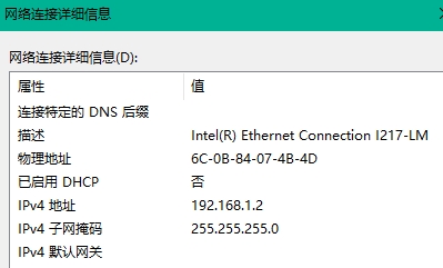

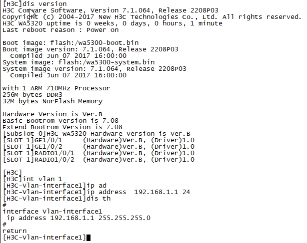

瘦ap打算升级为胖ap,用3cdaemon 软件设置好ftp与tftp服务器后,在ap中ftp与tftp 均连进去,请问是什么原因???

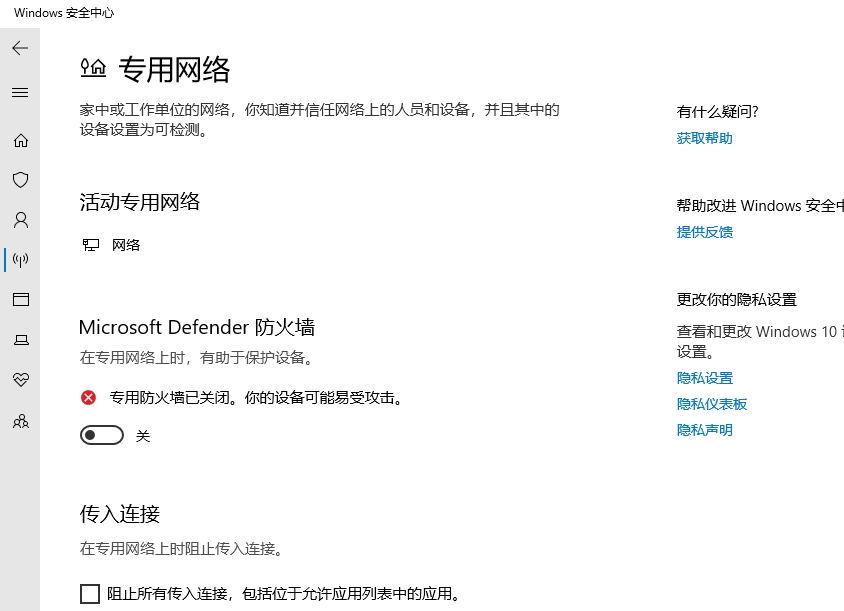

关闭电脑防火墙

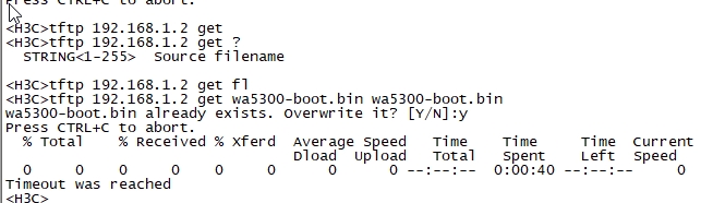

还没好,下面截图了,麻烦帮我看看,谢谢
zhiliao_IgNo2P 发表时间:2021-08-11
控制面板里面关闭防火墙
李云龙的意大利炮 发表时间:2021-08-11
刚才我同事帮我弄了一下,在BOOT菜单里面,tftp传送正常了,谢谢了。步骤差不多,重新输入了一遍IP设置

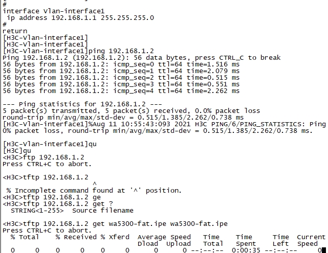

先ping下,看下网络是否可达

你电脑是不是还有其它安全软件,另外这个3CD里面的服务你看下启动了吗

链接不上FTP服务器,以下是排查要点,请参考:
1、检查网线是否有问题。
2、检查PING测试看是否能PING通。
3、电脑关闭防火墙看下。

现场已经是FAT AP了?
得闲饮汤127 发表时间:2021-08-11
应该还不是Fat AP,改了fat模式起不来。不行又改回fit模式了,控制器里面重刷了。
您是win10的电脑?用win7的看下,关闭防火墙。感觉是被拦截了。

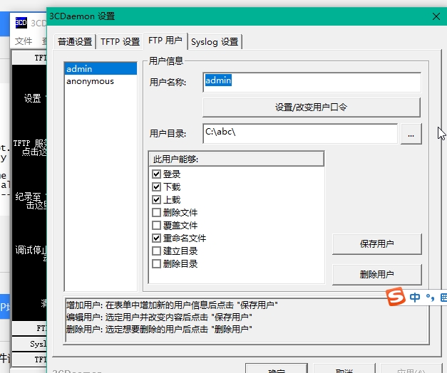

zhiliao_IgNo2P 知了小白
我都截图了,大家帮我看看,哪里有问题!

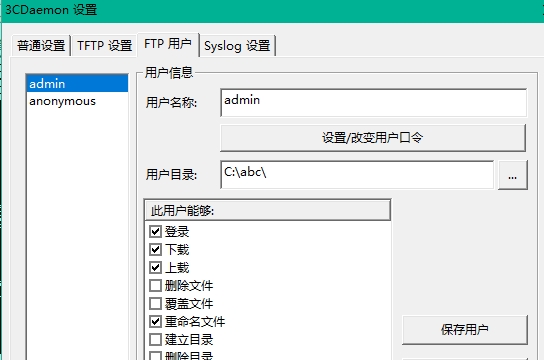

要传的文件是在你写的目录里吗
今天吃啥 发表时间:2021-08-11 更多>>
要传的文件是在你写的目录里吗
