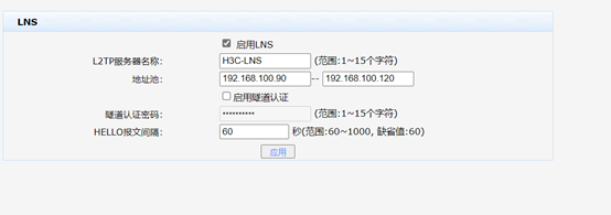

LNS后面的用户设置也添加了
但使用Winds自带的VPN l2tp连接方式 没法连接上
