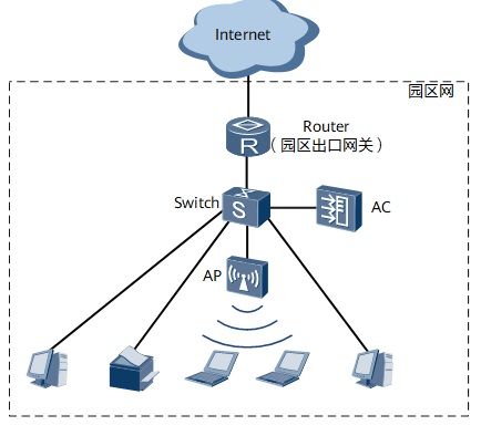

核心交换机为华为s5700系列,划分四个vlan,vlan100、101、102、103 。ap分别部署在办公楼和业务大厅,划入vlan100、101中。目前使用ER3200G2 路由器进行管理,仅能把路由器和ap接在同一个vlan中,使用路由器AP管理,默认vlan1,管理一个vlan中的AP。现在想单独规划1个vlan104,把路由器放入vlan104中,同时管理vlan100、101。但经过尝试,发现不了AP。
具体尝试过程如下:
1、办公楼ap所在的vlan接口设为trunk口,允许vlan100、104通过,PVID为vlan100
2、业务大厅ap所在的vlan接口设为trunk口,允许vlan101、104通过,PVID为vlan101
3、路由器所在的vlan接口设为turnk口,允许vlan100、101、104通过
4、新增vlan104,地址为192.168.104.2/24
5、启用AP管理功能,管理vlan为104
然后无法发现ap,请问需要怎样设置?还是该路由器不能进行旁挂组网管理?
