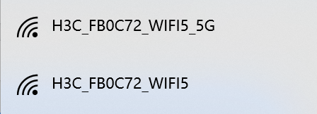

mini M60 + ax51-e ap会有一些开放的ssid 出来,可以直接连接无需密码
2021-08-11提问
  • 1收藏,2178浏览
mini M60 + ax51-e 已经配置好无线模板,并且已经绑定到ap ,但是ap会有一些开放的ssid 出来,可以直接连接无需密码;
这些ssid 都不是我配置的;
粉丝:50人 关注:1人
登上去设置一下,每个AP会默认释放两个无需认证的信号,一个2.4G一个5G
手动关闭就好了
粉丝:8人 关注:2人
这个是设备默认的无线名  登录上去把无线名改了  或者解绑  绑上新的服务模板就行了
粉丝:2人 关注:1人
这是wifi5兼容信号,搭配GR网关的话可以统一关闭,没有的话单独进ap界面关就行
