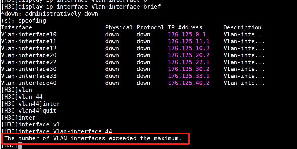

The number of VLAN interfaces exceeded the maximum
手中有一台,H3C S5120 24P -EI的交换机,需要创建多个vlan-interface ,但是超过8个vlan-interface 的时候就无法继续创建了。

看报错应该是超规格了,建议咨询一下售前可配置的vlan虚接口规格

设备限制,更换更高级别设备
粉丝:42人 关注:7人
这个是超过了规格的限制,无法通过升级版本来提高规格。
可考虑在VLAN下配置sub地址来增加网段。
